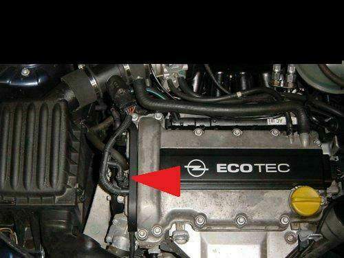

Habe gerade mal geguckt und das entdeckt. Da wo die Schraube drin war sollte denke ich ein Schlauch rein oder? Nächste Frage wo sitzt der Drosselklappenpentiometer ?
Kannst du mal ein Foto von etwas weiter weg machen?
Ich kann nicht orten was du da fotografiert hast
Da wo jetzt mein Finger ist, ist das Loch darüber sitzt direkt der Schlauch zum Lmm
Da wo jetzt mein Finger ist, ist das Loch darüber sitzt direkt der Schlauch zum Lmm sorry ist verdreht das Bild
Moin!
Streich die Schraube gedanklich...
Die hält, mit den anderen, die Ansaugbrücke zusammen, gehört da hin und sieht genau so aus. Warum, weiß nur Opel.
Da gehört auch nix weiter dran oder rein und mit der hat Dein Problem jedenfalls nichts zu tun.
