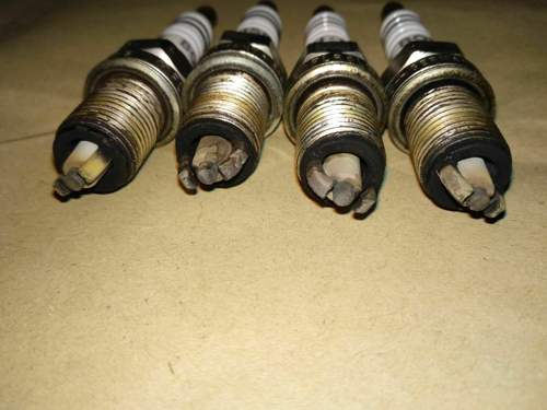

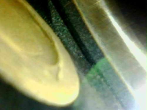

die Zündkerzen der äußeren Zylinder sind gelb, die inneren rötlich grau.
Die Auslassventile haben die gleiche Farbe.
Motor läuft super.
Ich kann mir da grad kein Reim drauf machen, habe im Netz auch nichts gefunden.
Kann die Verbrennungstemperatur unterschiedlich sein?
Vielleicht durch unterschiedliche Einspritzmengen?
Oder unterschiedliche Luftmenge durch verdreckte Ansaugbrücke?
Wird unterschiedlich viel Öl mitverbrannt?
Braucht natürlich Öl, ca. 0,5l/1000km.
Irgendwas mit dem AGR kann ich ausschließen.
Vielleicht hat jemand eine Idee?

Jepp, wird vom Öl kommen.
Welches Öl fährst du denn?

Ich kann deine Antwort aber nicht ganz zuordnen. Meinst du, das Gelbe kommt vom Öl? Bedeutet das, dass die äußeren Zylinder mehr Öl verbrauchen?
Ich will eigentlich nur sicher sein, dass die Verbrennung nicht wegen Spritmangel oder Luftüberschuss auf einem Zylinder zu heiß ist.

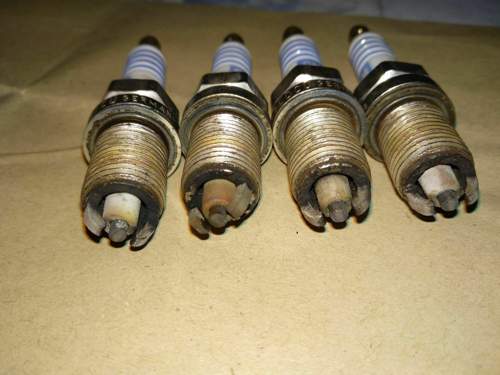

ablagerungen können aber auch vom verbrannnten kühlmittel kommen sprich zkd defekt.

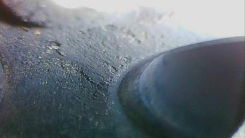

wenn ich die kerze,bild 4 und da die ablagerung am ventil und die leicht "saubere" stelle im brennraum angucke wirkt es schon verdächtig.
Welche "saubere" Stelle meinst du da? Das Glänzende im Hintergrund bei den Ventilen ist jeweils die Zylinderlaufbahn. Leider habe ich die Ventile nicht scharf bekommen, da diese zu nah an der Zündkerzenbohrung sind.
Kühlwasser braucht er nicht, geringer Verlust über die ZKD kann ich nicht ausschließen. Würde mich aber wundern, wenn das dann immer bei 2 Zylindern genau gleich ist.
Ich habe allerdings manchmal das Problem, dass er unrund startet, wenn er 1-2 Tage stand. Das ist aber selten, vielleicht einmal im Monat. Ich hätte da jetzt kein Zusammenhang vermutet.
"Ich habe allerdings manchmal das Problem, dass er unrund startet, wenn er 1-2 Tage stand. Das ist aber selten, vielleicht einmal im Monat. Ich hätte da jetzt kein Zusammenhang vermutet."
und noch 1 punkt der in richtung zkd hinweist.kühlmittel dringt durch standzeit und materialausehnung bzw zusammenziehen in den brennraum und wird beim nächsten starten mit "verbrannt".(idr ist der kolbenboden dann auch blanker als bei den anderen zylindern.) das kann dann zu unsauberen lauf und eben den ablagerungen führen.schon x-mal gehabt sowas.
und des volksmunds irrglaube:er muß nicht weiß qualmen dabei bzw süsslich riechen.das hab ich bei den wenigsten so gehabt.
für mich alles anzeichen um mal den co2-test zu machen.
guck mal bild 4 im hintergrund unterhalb der zkd,da ist es doch leicht sauberer in einen bereich.solche stellen können! von kühlwasser kommen.

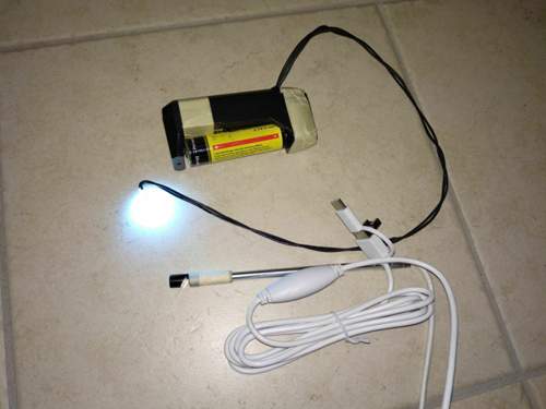

Hier mal noch ein paar Bilder mit meinem neuen 8€ Spielzeug.

Für eine schnelle Diagnose ist dieses 8€ Endoskop echt zu empfehlen. Da sieht man gleich ob die Ventilschaftdichtungen hin sind oder ein Ventil abgebrannt ist.
Was mich allerdings auch etwas beunruhigt, sind die leichten Riefen in der Laufbahn auf dem einen Bild. Scheint aber nicht wesentlich tiefer zu sein als der Hohnschliff.

Die Riefe ist halb so wild, da war meine die ich verursacht habe beim erneuern der Kolbenringe erheblich tiefer und hatte keine Auswirkungen.

Du schreibst: Was mich allerdings auch etwas beunruhigt, sind die leichten Riefen in der Laufbahn auf dem einen Bild. Scheint aber nicht wesentlich tiefer zu sein als der Hohnschliff.
Nun bei einer Laurfstrecke von über 200 000 km sind die "Riefen" normal.

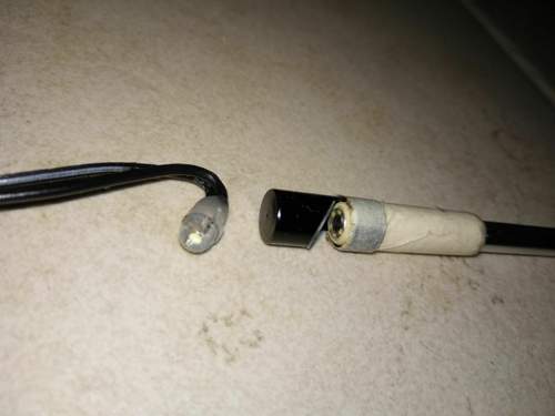

Also ein Link zum verwendeten Endoskop täte ich auch interessieren. Ich bin auch noch auf der Suche nach einem.
Ich habe es von hier:
https://www.ebay.de/itm/153586387810
war in 2 Wochen da.
Du darfst für das Geld halt keine Qualität erwarten und etwas basteln musst du auch.
Bei dem Teil was ich bekommen habe war die Optik etwas schief, die musste ich erst ausrichten damit sie auch auf den Spiegel gerichtet war.
Den Umlenkspiegel habe ich von einem normalen billig Endoskop.
Damit habe ich die ersten Bilder gemacht, mit dem bekommt man unter 5cm keine scharfen Bilder hin.
Eine Beleuchtung brauchst du noch extern, mit den integrierten LEDs hast du mit Spiegel nur Reflektionen.
Ich habe da eine einfache weiße LED genommen.
Ich will mal versuchen, ob ich 2 Chip-LEDs seitlich an den Umlenkspiegel klebe. Die getrennte LED auszurichten, ist etwas fummelig.
