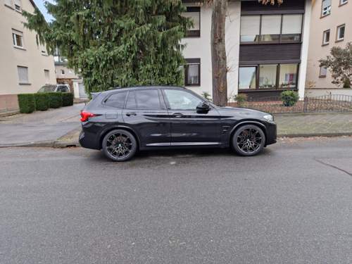

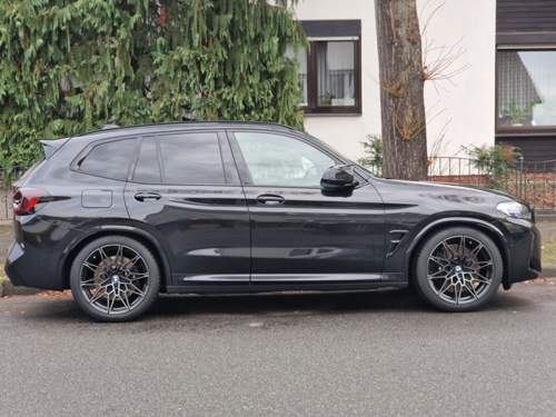

Da der X3M für meinen Geschmack zu schmale Reifen hat, lasse ich heute Winterreifen in 265 vorne und 295 hinten in 21 Zoll mit 11er Distanzscheiben (H&R) montieren. Das ganze wird vom TÜV sogar eingetragen, also alles legal. Bilder folgen später. Bin sehr auf die Optik gespannt.

So. Pech gehabt. Die 11er Distanzen sind zu breit. Der Rest passt. Fährt sich hervorragend.

Hier nun ein paar Bilder:
Reifen sind von Continental. Tieferlegung mittels H&R Federn

Sind denn da Distanzscheiben jetzt drauf?
Hinten sind die ja doch weit weg von der Kante.
Was sollen denn die hässlichen Abweiser da am Radlauf,ist das Vorschrift bei der Reifenbreite?
MfG
@gsxrlurch schrieb am 6. Januar 2023 um 10:49:18 Uhr:
MfG
Keine Distanzen drauf, siehe Text oben. Die Abweiser sind Serie so viel ich weiss... oder?
Ja die Laufflächenabdeckungen sind Serie ab Werk.
