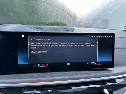

offenbar sind die neuen X5 doch noch nicht so ganz fehlerfrei...
Gestern Mittag hatte ich, nach etwa 18 Stunden Standzeit, die anliegende Fehlermeldung im Auto.
Zuvor ärgerte ich mich darüber, dass der Digital Key Plus auf der AppleWatch bzw. dem iPhone erst nicht reagierte und ich mehrfach am Türgriff ziehen musste, um das Fahrzeug zu öffnen. (Das soll laut Anleitung eigentlich erst nach längerer Standzeit so sein, wenn UWB zum Energiesparen abgeschaltet wird.) Offenbar hatte der Wagen in einen Energiesparmodus geschaltet.
Danach trat die Meldung bis jetzt nicht wieder auf.
Allerdings zeigt das auch, dass man vielleicht, wenn eine längere Standzeit von zu Hause entfernt geplant ist (Urlaub bzw. Übernachtung irgendwo weiter weg) man doch einen Fahrzeugschlüssel mitnehmen sollte. Man stelle sich nur vor, das Ziehen am Türgriff würde den Digital Key Plus nicht wieder aktivieren. Dann hätte man ein echtes Problem!

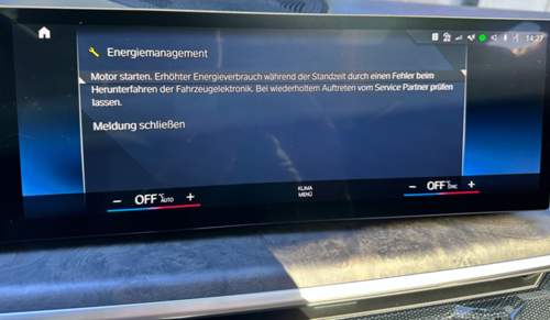

Die gleiche Fehlermeldung Energiemanagement habe ich seit Anfang des Jahres, immer nach langen vollständigen Laden. In der Werkstatt haben sie nichts gefunden. Im Sommer nach einem Softwareupdate war die Meldung weg. Jetzt ist sie wieder da. Werde beim Reifenwechsel wieder nachfragen. Oder hat jemand mit diesem Fehlerhinweis eine Lösung?

Themenstarteram 26. September 2023 um 6:26
Ich hatte die Meldung eben schon wieder, Auto wurde über Nacht geladen. Es hatte demnach auch nicht klimatisiert, was im Winter blöd ist...
Ich habe ja etwas Sorge, irgendwann mal mit leerer Batterie da zu stehen. Er scheint sich den Strom ja nicht aus dem großen Akku oder dem Kabel zu holen.

Themenstarteram 26. September 2023 um 13:34
So, habe gerade mit dem Service gesprochen. Die konnten per Remote den Fehlerspeicher auslesen und haben festgestellt, dass bei dem erst 10 Tage alten Fahrzeug schon 90 Einträge zu Ruhestromverletzungen eingetragen sind, wohl mehrfach zusammen mit der Head-Unit. Die Vermutung ist, dass das Head-Unit nicht richtig "schläft".
Das Fahrzeug wird nun morgen früh geholt und mir nachmittags zurück gebracht, weil sie dann einmal wohl alle Steuergeräte updaten wollen.

Themenstarteram 27. September 2023 um 16:17
So, kurze Rückinfo:
Mein Auto war heute den Tag über beim Service und wurde mir eben zurück gebracht.
Laut Service war die Software im Head-Unit "schadhaft" und hat dazu geführt, dass das Fahrzeug immer wieder geweckt wurde und nicht richtig schlafen konnte. Das hätten sie durch eine aktualisierte Software behoben. Der Fehler sollte jetzt weg sein.
