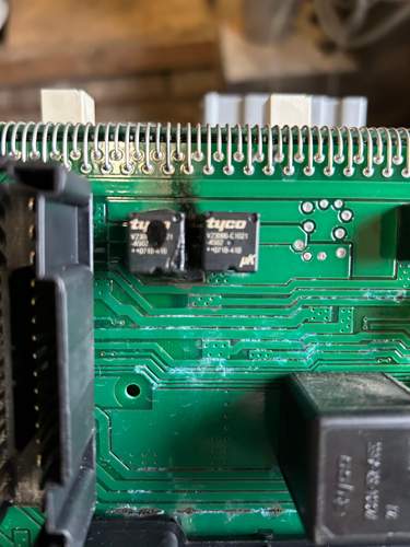

Ich habe auch schon das Kraftstoffpumpenrelais im Verdacht gehabt. Ich finde allerdings nirgends einen Hinweis auf die Einbauposition des Relais. Kann es sein, dass diese Funktion im Steuergerät unter dem Lenkrad integriert ist? Denn dort ist ja auch der Steckplatz für die Krafstoffpumpe (F29).
Wenn dem so ist, hab ich einen anderen Verdacht. Vor einiger Zeit, bevor das Phänomen des absterbenden Motors auftrat, hatte ich Wassereinbruch im Fahrerfußraum. Der kam vom Ablauf des Schiebedachs hinter der A-Säulenverkleidung. Dabei war Wasser auf eben das Steuergerät unter dem Lenkrad getropft, sodass es teilweise sehr nass war. Seit dem funzen auch die Nebelscheinwerfer nicht mehr.
Sollte das alles irgendwie zusammenhängen?

F29 ist die Sicherung..F für Fuse hast die schon mal durchgemessen?
Relais müsste auf diesem Steckplatz sein wie am Bild.
So wie du das schilderst würde ich sowieso mal das ganze CEM ausbauen und komplett reinigen und mit Kontaktspray bearbeiten.
Was Du noch machen kannst. Check mal ob das Relais vom Motorsteuergerät ok ist. Das befindet sich bei den Sicherungen im Motorraum.

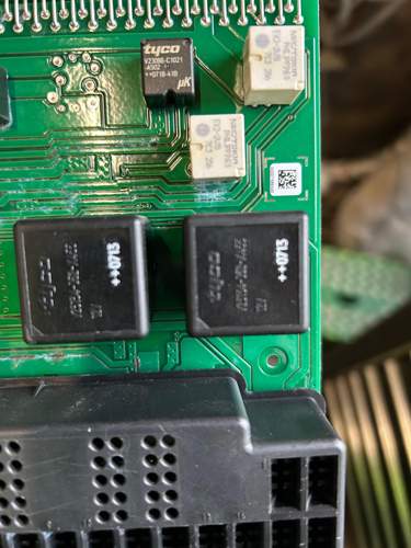

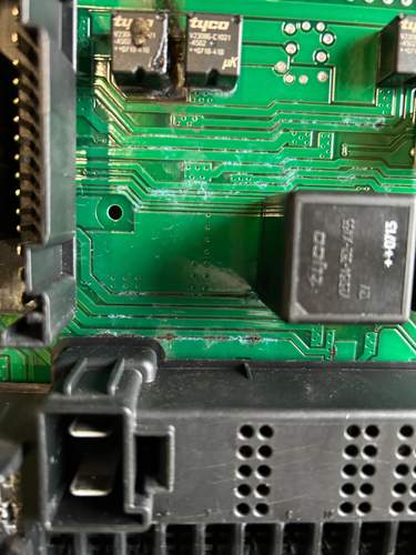

Ja, das mit dem CEM wäre der nächste Schritt. Obwohl ich mich ja scheue das Armaturenbrett ausbauen zu müssen. Aber dann kann ich bei der Gelegenheit gleich den Gebläsemotor austauschen. Aber ich nehme mir erst das Relais checken. Das ist dann doch mit weniger Aufwand verbunden ??
Ich werde berichten, wenn ich da durch bin.
Vielen Dank nochmal
CEM ausbauen ist nicht so wild wie es scheint. Kann ich dir Anleitung schicken wenn du möchtest. Ich würde auch erst mal mit dem Relais beginnen. Aber wenn da Feuchtigkeit ins CEM eingedrungen ist wirst über einen Ausbau nicht hinweg kommen. Da bist auf der sicheren Seite, nicht dass es noch mehr zerschießt. Feuchtigkeit und Elektronik verträgt sich selten gut.
Und wenn du schreibst dass die Nebler auch nicht funktionieren kann das sehr naheliegend sein, denn das Relais von den Nebelscheinwerfern sitzt genau daneben.

Oh… oh…??
Läßt sich sowas überhaupt beheben / reparieren , außer mit nem Neuteil?
Kann man vielleicht gebrauchte CEM mit gleicher Teilenummer umcodieren, sodass es bei unserem Dicken funktioniert?
Mit Vdash sollte das eigentlich gehen.
Vorher mussan die Pin auslesen bzw verrechnen lassen dann kann man alle Steuergeräte klonen
