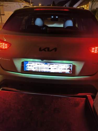

So, ich habe jetzt gewechselt.
Unten mal ein paar Bilder. Die Kabel, gerade auf der Beifahrerseite, sind wirklich sehr kurz!
Ich habe die gleichen LED'S wie Du verwendet. Ausbau des eigentlichen Lampengehäuses war bei mir sehr einfach. Schraube raus, Gehäuse lässt sich sehr einfach vorklappen. Dann vorsichtig den Lampenhalter aus dem Gehäuse drehen, die Lampe entfernen und die neue LED einclipsen.
Jetzt hat man auch den Vorteil, das man bei einem Wechsel nur den Stecker anziehen muss.
Ich hatte links erst den Lampenhalter vom hinteren Stecker abgezogen, dass ist nicht nötig!

Anbei mal ein paar Bilder von heute.

Ja du mußt die Schraube rausdrehen und das ganze Teil rausnehmen. Stattdessen dann das LED-Modul rein. Ist etwas kniffelig, weil die Drähte leider extrem kurz sind.

Spitzzange, dünner Schraubendreher und etwas Geduld.

Du baust das komplette Gehäuse aus, drehst dann am Stecker im Gehäuse die Birne mit Fassung/Kabel heraus. Nun kannst du die Birne wechseln und alles in umgekehrter Reihenfolge wieder einbauen. Wenn du auf SMD-LED umrüstest, wird die Lampenfassung samt Kabel als Adapter genutzt.
Anbei noch zwei Fotos. Das erste zeigt das Seriengehäuse ohne Lampenfassung und das zweite die SMD-LED-Leuchte, die ich seit dem ersten Tag verbaut habe.

Hallo du kannst mit einem kleinen Schraubendreher an der Seite wo die Schraube sitzt zwischen Leuchte und Verkleidung dazwischen gehen und die Leuchte raushebeln es ist ein bisschen Gewalt notwendig da die Leuchte sehr stramm drin sitzt. Auf der Beifahrerseite ist das Kabel sehr kurz zum Lampe ausbauen die Fassung mit einer abgewinkelten Spitzzange festhalten und dann das Lampengehäuse rausdrehen.
Habe die LED Lampen von Autolight 24 für einen Ceed Sw gekauft haben das gleiche Gehäuse (einfach die Birne entfernen die LED einstecken vorsichtshalber mit einem Klebestreifen fixieren) und fertig ist die LED Kennzeichenbeleuchtung
In meiner Garage sehr schön, als Entschädigung für den matten Rückfahrscheinwerfer.
