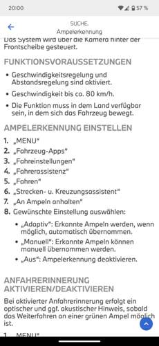

Es ist mir aufgefallen wenn beim xdrive30e Driving Assistant Professional, nicht aktiviert ist und die Navigation nicht eingestellt ist, die Erkennung der Schilder sowie Abbiegesituationen, Ampeln, Kreisel trotzdem der DAP eingreift.
Zum Beispiel: vor Ampeln ca. 100m Segelt (Rollt) das Fahrzeug dann ca. 40 m vor der Ampel rekuperiert es anstatt zu Segeln. Besser wäre es erst wenn man auf die Bremse geht zu rekuperieren.
2. Vor Kreisel bereits 40m vorher rekuperiert der Wagen anstatt zu rollen, (die Verzögerung, kommt nicht gut an wenn andere Fahrzeuge hinten bereits bremsen müssen) erst wenn man auf die Bremse geht soll es rekuperieren.
Passiert auch wenn man den Blinker betätigt, rekurriert das Fahrzeug.
Muss was deaktiviert werden, was kann man da machen, damit das Fahrzeug länger segelt/rollt?

Moin, Die Navigation sollte eigentlich nichts mit dem Driving Assistent Prof. zu tun haben. Also finde ich das erstmal richtig.
Zum 2. Punkt, mit welchem Modus fährst du? B? D?
Das hört sich für mich nach der adaptiven Rekuperation an. Die soll ja genau, je nach Situation, mal mehr mal weniger Entschleunigen.
Falls die eingestellt ist, versuch doch mal eine andere Einstellung.

Hallo @ledewo, super Aufstellung bis zum Punkt 4 stimmt alles, aber beim 5."Rekuperation in Fahrstufe 'D'" ist bei meinem
xDrive 30e (plugin) nicht verfügbar, habe bei 4. "Antrieb und Fahrwerk" auch nachgeschaut. Ich glaube ohne das Driving Assistant Professional würde es die Ampeln, Kreisel, Schilder gar nicht erkennen, somit würde eine bewusste Rekuperation
gar nicht ausgeführt. Das man das DAP gar nicht ausschalten kann?
Vielen Dank :)
Das hat überhaupt nichts mit dem Driving Assistant Professional zu tun, die adaptive Rekuperation macht er auch ohne diese Ausstattung. Du kannst das Verhalten ja sehr leicht beeinflussen, entweder durch Fuß am Gas oder linke Schaltwippe ziehen für die Verwendung der Motorbremse statt segeln.

Mein xdrive30e war in der Werkstatt, es wurde eine NEUE Software eingespielt für sämtliche Assistenzen sowohl Radar wurde auch neu kalibriert. Es ist auch eine Rückrufaktion zu xdrive30e U11 zeitnah eingegangen. Sowohl die Schilder, Ampeln, Abzweigungen werden unabhängig vom Assistent Professional (ob ein oder aus) erkannt somit verzögert der Wagen automatisch, wenn Rotlicht oder bei Geschwindigkeits Schilder auf die entsprechende Geschwindigkeit. Somit ist alles klar für mich :) Vielen Dank an alle die mir geholfen haben.
Ernsthaft? Der Wagen verzögert immer automatisch, auch wenn ich mich entscheide OHNE Assistenzsysteme fahren zu wollen?
Das finde ich sch….sorry
Ist Teil des Rekuperationskonzepts
