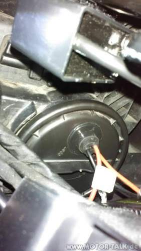

gibt es hier im Forum jemanden der bei seiner E Klasse (mopf) ein HID Xenon Kit eingebaut hat?
Hätte Fragen bezüglich der Montage. Genauer gesagt geht es um die Befestigung des Xenon Brenners mit Hilfe der alten Klemme. Bild ist beigefügt.

Verstehe ich nicht was du meinst, hast 08/15 Halogen und das teil aufm foto ist der stecker der auf der Orginal Halogen Lampe steckt? wenn ja dann schneide sie ab und nimm Lüsterklemmen um sie am kabelsatz des HID Xenon kits zu befestigen und JA es langt das günstigste was es in der Bucht gibt sind alle gleich schrottwertig (leider,also drauf achten das die steuergeräte nicht nass werden könnne), da du es ja weißt warum man es in D nicht im öffentlichen fahren darf gehe ich davon aus du nutzt es für die fahrt in Urlaub ausserhalb von D.

Was du auf dem Bild zeigst, ist ja der normale H7-Lampenträger. Wenn du ein HID-Kit daran befestigst, muss zunächst erst das Steuergerät angesteckt werden, daran dann das Zündmodul und vom Zündmodul wird der Xenon-Brenner angeschlossen.
Reihenfolge ist also:
- bisheriger H7-Lampenträger
- HID-Steuergerät
- Zündmodul
- Xenon-Brenner (in deinem Fall mit H7-Sockel)
Du solltest jedoch darauf achten, dass du ein HID-Kit mit Canbus-Widerständen nimmst und möglichst mit einem Gleichrichter, da die Leuchtmittelüberwachung sonst sofort eine Fehlermeldung im KI bringt und ferner die Überwachung bei Mercedes durch eine Art Wechselspannung sichergestellt wird. Bei Halogen-Leuchtmitteln fällt das nicht auf, da die Polung keine Rolle spielt. Bei Xenon-Steuergeräten (oder auch bei LEDs) jedoch schon. Dies würde ohne Gleichrichter dazu führen, dass die Brenner wie ein Stroboskop permanent an und aus gehen würden (vgl. Pulsieren). Daher unbedingt im Vorfeld darauf achten, um späteren Ärger zu vermeiden.
Zur Qualität kann ich nichts aus eigener Erfahrung sagen, da ich kein HID-Kit verwende. Ich habe jedoch schon oft nachts Autos gesehen, welche diese ultra-günstigen HID-Kits verbaut hatten, diese erzeugen zwar einen guten Farbton, jedoch sind meistens die minderwertigen China-Lampenfassungen nicht passgenau, was dazu führen kann, dass der Abstrahlwinkel sicher verändert und die sog. „Blendlaterne“ entsteht. Die Ausleuchtung dieser Brenner ist meist auch nicht so toll, sodass das Licht nicht „auf die Straße gebracht“ wird. Daher lieber etwas bessere Qualität kaufen.
Viel Erfolg beim Einbau.
