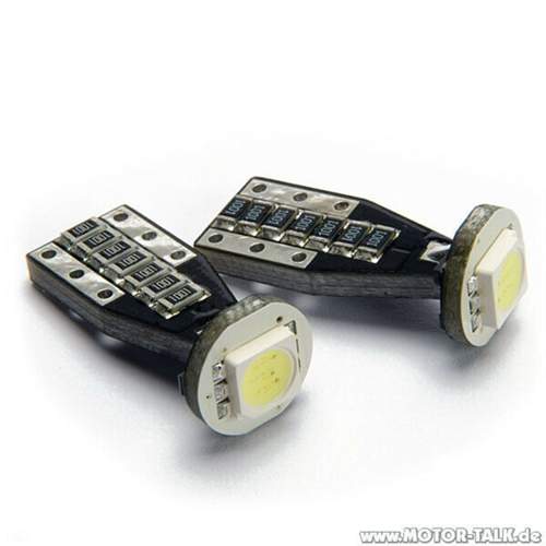

Ja,so ist es.Ich hänge mal noch ein Bild von den LED`s an.
