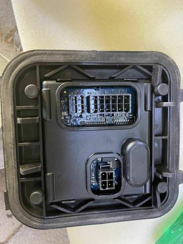

Das Steuergerät des TFL im linken Scheinwerfer war defekt.
In der Kleinanzeige - Bucht habe ich mir ein Steuergerät (40,-€) besorgt und eingebaut.
Bin froh, dass ich nicht auch noch den kompletten Scheinwerfer tauschen musste, was eine ziemlich fummelige Angelegenheit gewesen wäre.
Die kleine Kuh hat nun wieder zwei Leuchtaugen. :D
Jetzt frage ich mich, ob beim Ausfall des rechten TFL, letztes Jahr, vom :) einfach mal der komplette rechte Scheinwerfer und auch die TFL-Steuergeräte, rechts und links, getauscht wurden, ohne mal das Steuergerät zu testen. Da ich mir den defekten, rechten Scheinwerfer aufgehoben habe, werde ich mal die LED´s auf Funktion testen. :cool:
Vielleicht hätte der Tausch des Steuergerätes, rechts, ausgereicht. Das hätte dann anstatt 800,-€ ca. 200,-€ gekostet. Aber heutzutage werden bei Vertragswerkstätten keine Fehler mehr gesucht sondern nur nach Vorgabe der Fehlerspeicher und Audi - Fehlersoftware komplette Module, mit Zubehör getauscht. Der Kunde kann ja die überhöhte Reparatur bezahlen :mad:
In meinem Q5, Bj. 09/10, sind zwei baugleiche und auch ersatzteilnummergleiche Steuergeräte, 8R0 907 472, verbaut.
In den etwas jüngeren Fahrzeugen sind neuere Steuergeräte verbaut, die sich in der Ersatzteilnummer mit dem Buchstaben A oder B (8R0 907 472A / 8R0 907 472B) und im S/W Stand unterscheiden. Hier wäre ein Austausch beider Steuerteile noch zu verstehen. Außerdem ist das Steuergerät, links, bereits 10 Monate nach der Reparatur wieder defekt. Mindere Qualität? :confused:

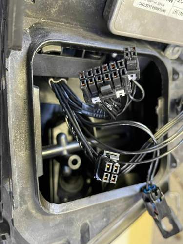

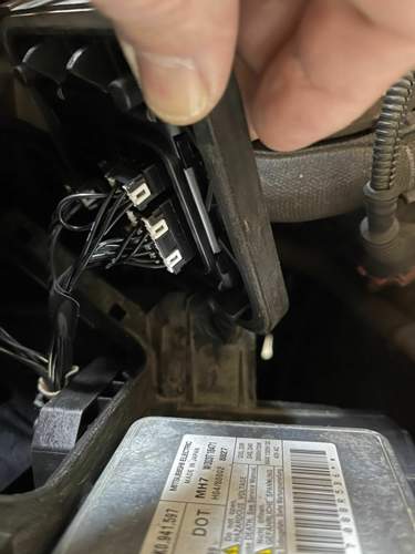

Die haben wohl die Xenon STG getauscht, die sitzen am hinteren Aussenseite der SW. Die TFL STG befinden sich im inneren der SW, versteckt hinter einen Deckel.
