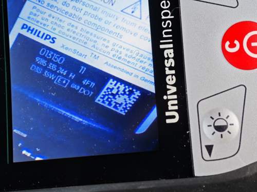

bei mir verabschiedet sich gerade ein Xenon (geht immer mal aus und hat eine andere Farbe als der andere)
Nun würde ich dann beide tauschen.
Wie finde ich raus, ob D1S oder D2S usw verbaut wurde und welche könnt ihr empfehlen?

Laut der Website
https://www.osram.de/apps/gvlrg/de_DE
hast Du D3S
Dann empfehle ich Osram Xenarc Cool blue intense oder Night Breaker Laser. Sind beide ziemlich gut.

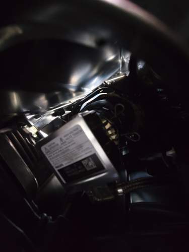

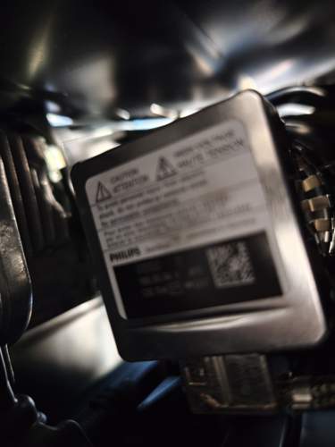

Hm auch interessant. Auch Amazon sagt, d1s passt nicht.
Hab aber es geschafft doch mal die Klappe ab zu drehen, dank kleiner hände und sehe genau d1s ??
Oder sehen die von hinten alle so aus, und es ist dennoch d3s?

Je nach Geschick und Seite die Brenner ohne großen Ausbau wechseln bei mir hat das leider nur links geklappt rechts war ich zu ungeschickt und musste Stoßfänger entsprechend lösen.
Die Sockel D1S und D3S sehen praktisch gleich aus. Die Spannung ist anders und D3S ist ohne Quecksilber.
D1S war beim A3 8P drin.

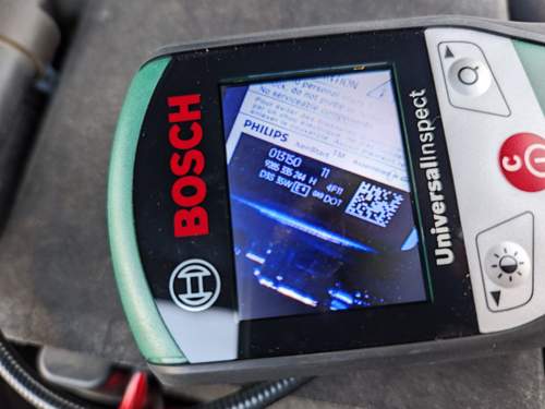

Danke für den Link weiter oben, in unserem 2019er 8V sind demnach D5S drin. Wenn die Bilder schärfer wären, könnte man Vermutlich ablesen, welcher Typ es ist.

Mir ist auch meine Endoskopkamera eingefallen. Da kann man D3S auch lesen, an den verbauten Philips Xenon

Für die geneigten Mitleser: Ich kann es zwar nicht beweisen, aber ich würde behaupten, man bekommt D1S nicht in D3S-Fassungen oder der Stecker passt nicht. Ich kann mir nicht vorstellen, dass man versehentlich die falschen verbaut. Die Betriebsspannung ist anders und daher gehe ich davon aus, dass das irgendwie durch die Geometrie der Verbindungen verhindert wird, dass man das falsch zusammen schrauben kann.
