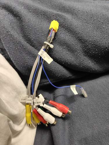

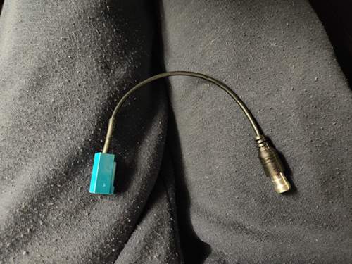

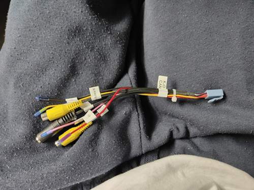

Moin,
Ich habe für meinen Audi TTRS 8j / BJ: 2010 (Bose Sound System) das Xtron Radio gekauft (7" Audi TT Android 13 Car dvd Player with Global 4G LTE Solution (IA72ATTS) (xtronsgermany.de)). Ich bekomme das Radio Soundtechnisch einfach nicht ans laufen. Habe alle Adapter von Xtron gekauft und ausprobiert aber es funktioniert einfach kein Sound. Original sind nur 3 Stecker vorhanden (Siehe original Radio hinten). Was mache ich falsch? Kann mir jemand einen Tipp geben?
Gruss
Peter
Adapter1
Adapter2
Adapter3
+5
51 Antworten

die 4 roten und weissen Cinch Stecker (Front L, Rear L...) von Adapter 3 und 4 müssen miteinander verbunden werden
Gerade ausprobiert. Klappt nicht.
ok, einen Tip habe ich noch:
irgendwo in den Einstellungen hat man die Möglichkeit den Ton "über das Android Gerät" oder "extern" auszugeben.
die Cinch müssen aber trotzdem verbunden bleiben

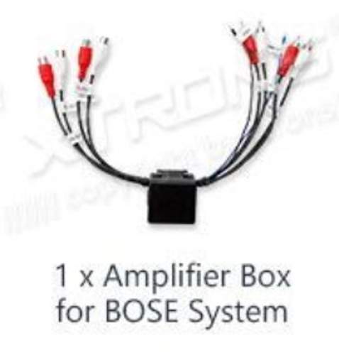

Ok. Probiere das noch aus. Habe gerade noch einen Tipp erhalten:
"Erfahrungsgemäß kann Ich ihnen aber sagen das wir da als Hifi Händler nichts machen können da das Bose System im Audi von Ihrer Audi Werkstatt Freigeschaltet werden muss.
Das Bose System schaltet sich Original über ein Canbus Signal ein und aus, das ganze wird bei Ihrer Audi Werkstatt umcodiert damit es über das Remote Signal des Nachrüstradios eingeschaltet wird."
Mein er, dass hier über VCDS irgendetwas angepasst werden muss?
Das sollte funktionieren:
du brauchst die Amplifier Box für Bose
siehe Bilder unten bzw. LINK
Bose
Bose amplifier
Themenstarteram 8. März 2024 um 7:58
DAs müsste ja hier der Adapter5 sein. Probiere ich auch noch später aus! Danke für den Tipp
Themenstarteram 8. März 2024 um 9:13
Hat auch nicht funktioniert. Ich schreibe mal die Händler im Link an. Finde den Amplifier Box nicht alleine in seinem Shop.
möglicherweise ist es doch der Adapter5, du musst mal alle möglichen weissen und roten Cinch verbinden versuchen, da kann nix passieren
