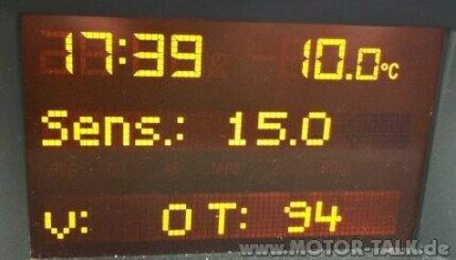

Soooo, mir wurde 1 Fehlercode angezeigt und zwar folgender:
ECN
0501F1
Laut den Fehler-Codes in der FAQ ist das hier wohl das Ergebnis:
P0501 Fahrgeschwindigkeitssensor – Bereichs-/Funktionsfehler
Hab auch mal ein Foto von meiner Anzeige hochgeladen.
Muss ich mir jetzt Sorgen machen? :eek:

Okay, wenn weitere Mutmaßungen gewünscht sind, liefere ich mal welche. ;-)
*Radsensor defekt:
Steuergerät geht durch falsches Signal davon aus, dass das Rad durchdreht, und drosselt den Motor runter... Warum das nur beim Starten so ist, erklärt sich mir aber nicht. Ist nur eine wilde Vermutung.
Fakt ist aber, dass die Sensoren bzw. die Stecker der Sensoren ganz gern mal gammeln/Wasser ziehen.
Funktioniert dein Tempomat? Der sollte dann nämlich eigentlich nicht gehen, wenn ein Sensor defekt ist.
* Motortemperatur/Luftmassenmesser
Für mich immer noch die Wahrscheinlichere Ursache: Hast du dir denn die Motortemp beim Start mal angesehen? Wenn nur Zündung an ist (Motor aus.) Zeigt er immer 73°C an.
Nach dem Motorstart hat er meist die Umgebungstemperatur und sollte dann recht zügig steigen.
Liefert der Sensor zwar falsche Werte, die nicht zur Umgebung passen, aber dennoch im Rahmen des möglichen sind, gibts logischerweise auch keinen Fehlercode. Für das Steuergerät ist ja nix kaputt, der Motor ist einfach nur warm. ;-)
Gleiches gilt für den Luftmassenmesser, liefert er falsche aber durchaus im Bereich des gültigen liegenden Werte, keine Fehlermeldung, aber dennoch Fehler.
Was sagt denn deine Motortemperatur? Schonmal überprüft, ob die beim Kaltstart halbwegs mit der Aussentemperatur übereinstimmt? (im BC-Testmodus sieht man das)
Wenn die ABS Leuchte nicht dazukommt, passt mit den Sensoren alles. Selbst wenn alle Sensoren defekt wären, würde der Motor normal anspringen. Tacho ist dann aber keiner da.
