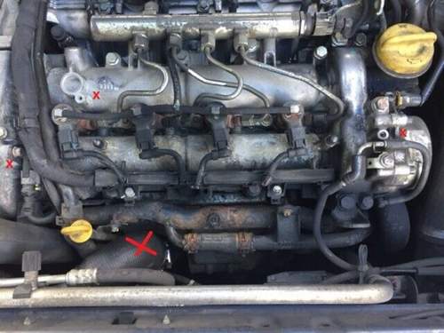

Hallo Forenkollegen,
ich mach mal einen neuen Thread auf, da das Thema nicht auf keine Beschleunigung <2500umin fokussiert ist.
Also:
Wenn die DPF Reinigung startet, qualmt es weniger aus dem Auspuff dafür aber extremst! aus dem Motorraum. So stark, dass der Qualm sogar durch die Lüftungsschlitze in die Fahrgastzelle dringt - sichtbar!!!
Motorhaube auf: Keine direkte Quelle zu erkennen; für eine undichte Schelle / Dichtung denke ich ist es zu viel Rauch. Evtl. aus dem Turbo direkt?
Brücke und Drallklappen sowie Flexrohr wurden vor Kurzem getauscht. Das Problem bestand aber auch davor.
Erste Vermutung: DPF zu. Sollte aber nicht der Fall sein, da er ab 2500 wir gewohnt zieht und lt. OPCOM 30% DPF Sättigung hat.
Zusatz: AGR zu; EDS P1.
Habt ihr eine Idee? Vielen Dank vorab.

die Sättigung lt. Opcom ist ein errechneter theoretischer Wert .
Warrum sollte er bei 30% Sättigung regenerieren ?!?
Sinnvoller wäre es da den Differenzdruck mal anzuschauen .

Selbst bei einer DPF Regeneration (statisch wie dynamisch) qualmt es eigentlich kaum aus dem Auspuff, das hört sich eher nach was anderem an .. eventuell Öl oder Sprit auf heißen Teilen die dann verdampfen?
Mal Auspuff dicht halten hinten und vorne gucken ob er die Abgase irgendwo rausdrückt.
Ok, das prüfe ich. Habe gerade festgestellt, dass eine der vier Schrauben am AGR komplett lose war udn ist. Gewinde defekt. Evtl. auch dadurch?! Wirkliche Spaltmaße zwischen AGR und Motorblock sind aber nicht zu sehen. Scheint durch die anderen drei Schrauben extrem fest zu sitzen.
Stelle mal folgende Vermutungen als Möglichkeiten auf:
- Stehbolzen gerissen
- Krümmer gerissen
- Schelle Krümmer/OXIKat lose, defekt
- Oxikat defekt
- Flexrohr (üblicher übeltäter)
- AGR Kühler Krümmerseitig
- AGR Kühler Ansaugkrümmer-seitig.

Aber mal im ernst. Es kann doch nicht so schwer sein ein Leck in der Abgasführung zu finden. Das muss doch an der Stelle auch tierisch verrußt sein.
also ich bleib bei meiner Vermutung dass der DPF total zu sitzt und die Abgase durch den hohen Überdruck überall raus drücken.
Das der DPF zu sitzt hat natürlich auch einen Grund . Aber einfach immer so weiterfahren wird noch viel mehr beschädigen , da die heißen Abgase nicht wegkommen wird u.a. der Turbolader viel zu heiß und muss gegen den Abgasdruck arbeiten ......

Wenn ich´s richtig gesehen habe kommt der Qulm vorwiegend vor dem Motorblock hoch.
Was ist da?
Der Turbo & Abgaskrümmer mit den zugehörigen Dichtungen.
So wie bereits vermutet könnte hier auch ein Krümmerriss vorliegen.
Das Flexrohr sitzt viel weiter hinten, das sollte es somit nicht sein.

Vielleicht hebst Du den Wagen beim Abreinigen mal an und schaust von unten?
Da der Qual nach oben steigt, sollte man ggf. von unten besser den Austritt lokalisieren können.
Viel Erfolg und (hoffentlich bald) - Gute Fahrt!
Das Abgas kommt definitiv von Vorne. Mit größter Wahrscheinlichkeit hast Du ein Leck im Abgaskrümmerbereich. Vermutlich ist der Krümmer gerissen, denn ein gebrochener Stehbolzen würde ein schönes Pfeifkonzert durch die Dichtung machen. Einen Riß im Krümmer merkt man nur durch Abgasgeruch im Stand (beim Fahren geht es unter dem Fahrzeug weg) und durch merkwürdiges DPF Regenerationsverhalten und dabei extreme Rauchentwicklung, wie auf Deinem Video. Wenn der Riß nicht riesig ist hat man keinen oder nur minimalen Leistungsverlust.
Du müsstest den Abgaskrümmer freilegen, um das zu kontrollieren. Das bedeutet Wasserrohr ab (kannst Du bei der Gelegenheit entrosten und neu lackieren), Ansaugrohr vom Turbo ab, Stecker vom Kühlersteuergerät ab, Hitzeschutzblech vom Turbo ab: dann siehst Du was los ist.
