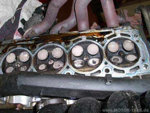

was ist den der zahnriemen wechsel intervall von den 1,4 16v motoren??
mfg u.k

Der 16 V 1.4 er hat bei einem Zahnriemenriss keinen Platz zw. Ventilen u. Kolben somit kein Freiläufer.
