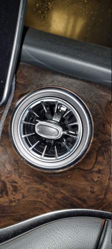

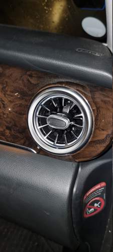

Bisher umgesetzt:
Luftdüsen im cockpit
Dashboard
Fußraumbeleuchtung - Fahrer- und Beifahrerseite
Vordere Türen
Schiebetür links
In Planung:
Schiebetür rechts
Hintere Seitenverkleidung
Luftdüsen im Fond
Sieht ja geil aus!!! Lüfter Düsen im found? Hast du welche von aliexpress?
Ja.. 2 runde Luftdüsen auf einer Edelstahlblende. Mit zusätzlichem Einbauplatz für einen Lautsprecher. Ich füge ein Photo später bei.

Also bei dem Himmel ist da wirklich nichts schwer! Auf jeden Fall alle sitze müssen raus! B C und D Säule frei machen von der Verkleidung! Griffe im Himmel und die licht Einheit demontieren! Luftdüsen auch! Gummis von den Schiebetüren runter ziehen bis halb und das selbe im Kofferraum! Dann kann man langsam den Himmel runter ziehen er ist mit Magneten befestigt! Dan halt aufpassen und al die Stecker die da sind abziehen Boxen hinten heizregler in der Mitte Stecker abziehen! Fertig hast den Himmel dan in der Hand!

Alternative Fond-Belüftung mit Ambiente-fähigen Airvents und zusätzlichem Einbauplatz für einen Lautsprecher
