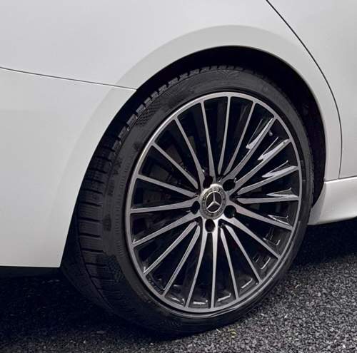

Themenstarteram 13. Juni 2024 um 8:00
Vielleicht können wir hier mal Fotos mit kompatiblen 18 bzw 19 Zöllern sammeln. Und es wäre toll wenn das jeweilige Modell mit Maßen und eine eventuell Bezugsquelle dazugeschrieben werden könnte.

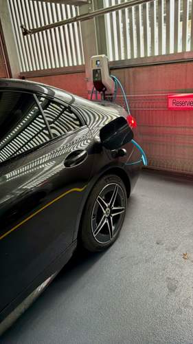

Es ist nur Max 18 Zoll erlaubt auf den Hybrid 300e oder 300de…………bei die AMG Linien ist es peinlich……..die Räder sind so Hässlich, ist halt keine Geschmacksache mehr.
@c270cdi nl schrieb am 13. Juni 2024 um 10:20:25 Uhr:
Das stimmt doch gar nicht. Mercedes bietet lediglich ab Werk keine Räder größer 18 Zoll an und es mangelt im After Market an passenden Reifen in 19 und 20 Zoll mit erforderlicher Traglast. Das bedeutet aber nicht, dass „maximal 18 Zoll erlaubt“ ist. Hier im Forum fährt jemand einen Hybrid mit 20 Zoll Felgen. Um eine Zulassung zu bekommen hat er dazu den Wagen glaub leicht ablasten lassen. Ist alles an anderer Stelle nachzulesen. Es gibt nämlich schon einen Thread für Räder für den Hybrid. ;)

Genau, wir haben hier einen mit Ablastung und 20", ich wiederum hatte 20" mit Einzelabnahme und gewissen Einschränkungen bei den Systemen.
18" gibt es genug auf den einschlägigen Felgenseiten zu sehen sowie hier im Vorstellungsthread, die meisten davon funktionieren auch auf dem Hybrid. 19" gibt es einige Varianten sogar mit TÜV Gutachten, aber dann der Einschränkung von nur noch 225ern hinten. Ich persönlich würde das nicht machen wollen, es hat einen Grund, warum die Hybriden 255er hinten ab Werk haben.
Mit Einzelabnahmen ist grundsätzlich viel möglich...

Ich habe soeben eine sehr erfreuliche Nachricht von meinem Freundlichen erhalten. Und zwar sind absofort die 19" Vielspeichenräder auch für den C300de 4Matic bestellbar. Meine Konfiguration konnte noch angepasst werden, so kommt mein Fahrzeug Mitte September auf schönen Felgen daher. Jetzt ist er bis auf die fehlende Augmented Reality voll voll und ich freu mich sehr. Schade das die Pfeile nicht nachgerüstet werden können.

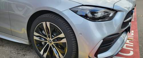

Das ist wirklich erfreulich und MB hat damit genau einen Nerv getroffen. Im Konfigurator sind die 19" auch schon zumindest beim T-Modell konfigurierbar.

Ich glaube es tatsächlich auch erst wenn mein c300de im September auf den 19 Zöllern vor mir steht. Gestern zumindest schon mal das abgeänderte Exposé/AB erhalten, dort sind die Felgen nun aufgeführt.

Scheint aber tatsächlich zu funktionieren
Die 19 Zöller sind schon wieder aus dem Konfigurator verschwunden.
Würde mich nicht wundern wenn das ein Fehler war, der jetzt für viel Ärger in der Kundschaft sorgt.
Man bräuchte Reifen mit Traglastindex 99 auf der Hinterachse, breiter oder gleich und gleicher Abrollumfang wie Serie. In 19" habe ich sowas nicht gefunden vor knapp zwei Jahren.
