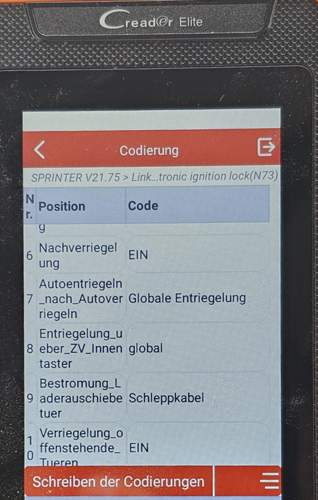

Ich habe es bei mir mit einem odb2 Gerät von Launch Umprogrammiert.
Wenn ich zusperre mit dem Schlüssel gehen alle offenen Türen sobald man die schließt auf versperrt. Sind alle zu, blinkt das Auto 3x jnd gibt in meinem Fall noch die akustische Rückmeldung.
Geht nur, wenn die Fahrertür zu ist.....Ist diese noch offen und ich verriegelt, bleibt diese auch offen....
Ganz unten der Punkt
Tür zu

Ja, kann man umcodieren! Aber vorsicht beim Campen!!
Wenn einer nachts aufs Klo geht und nur die Schiebetüre aufmacht (von innen), dann kommt dieser Jemand nicht mehr ins Auto, weil die Schiebetüre wieder verriegelt wird, sobald sie sich schließt!!!!!!
Deshalb habe ich es wieder auf Werkseinstellung gemacht! Wir haben den Marco Polo HORIZON 2022.
Wenn nie jemand von innen aus- und wieder einsteigen muss, ist die Umcodierung aber auf jeden Fall im Alltag sinnvoll!

Hierzu eine Ergänzung - das Umcodieren habe ich gestern nochmals probiert und dabei folgendes festgestellt:
Das Problem mit dem "Aussperren" hat man nur, wenn man die Karre beim Übernachten mit dem Schlüssel zugeschlossen hat.
Wenn man mit dem Tür-Schalter das Auto von innen verriegelt hat und dann nachts aufs Klo geht, sperrt man sich nicht aus!
Somit kann man mit der Umcodierung locker leben und ist im Alltag besser dran.
