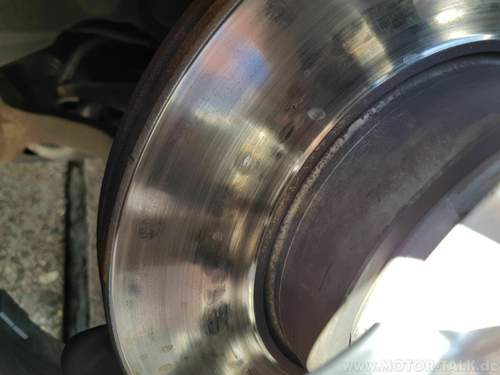

da die Bremsanlage an meiner Vorderachse meiner Meinung nach völlig unterdimensioniert ist und immer zu heiß wird, darf ich nun innerhalb von 90.000 km bereits die dritte Bremsscheibe verbauen, da diese aufgrund von Überhitzung defekt ist (siehe Bild).
Hier wird nun bereits bei Bremsungen aus weniger als 50 km/h ein lautes Reibgeräusch in Verbindung mit dem Gestank verbrannter Bremsen verursacht.
Bei Mercedes kennt man dieses Problem nicht, was ich mir nicht vorstellen kann.
Ein Fahrzeug, dass laut Tacho 246 km/h schafft, sollte eine bessere Bremsanlage haben...aber das ist ein anderes Thema.
Jedenfalls möchte ich dem nun entgegen wirken.
Ich habe vor, die Gitter um die LED-Tagfahrlichter (LED-Streifen; nicht rund) mit einem Dremel zu öffnen (analog dem Gitter der Stoßstangen-Mitte) und gleichzeitig auch die Radlaufverkleidung mit Lüftungsschlitzen zu versehen, um dadurch eine ausreichende Luftzufuhr und damit entsprechende Kühlung zu erhalten.
Kann mit bitte jemand die Teilenummer dieser Ziergitter um die LED-Tagfahrlicher (rechts und links) nennen und mir bitte auch eine Ein-/Ausbau-Anleitung zur Verfügung stellen?

Moin, meinst nicht, dass es nicht sinnvoller wäre gelochte Bremsscheiben zu nehmen, bevor du da "Luftkanäle" nach dem Prinzip Hoffnung eröffnest?
Ansonsten, bist du dir sicher, dass deine Bremsklötze auch gut zurückgehen? 3 Scheiben in 90k km ist ein Alptraum und definitiv nicht normal.
Ich tippe auch auf schwergängige Führungen der Sättel

Bei demontierten Sattel lassen sich die "Bolzen" in der Manschette der Bremssattelträger ganz leicht hin und her bewegen. Daran kann es nicht liegen.
Die Bremsbeläge selbst liegen mit ihren "Ohren" (ich nenne die jetzt mal so) in einer Metallschiene, welche der Packung der Bremsbeläge beigefügt waren. Bevor ich die Metallschiene verbaue, wird der Bremssattelträger mit einer Stahlbürste gereinigt. Die Metallschiene habe ich zusätzlich mit Kupferpaste behandelt, um Bremsgeräusche/Quitschen zu vermeiden.
Auch die Bolzen ließen sich "butter-zart" mittels Kolbenrücksteller zurückdrücken.
...wenn es also an einer schwergängien Führung liegt, was könnte hier noch die Ursache sein?
Generell ist ja an der Bremse nicht auszusetzen. Ich darf auf der Autobahn nur nicht zweimal kurz hintereinander aus hoher Geschwindigkeit abbremsen. Erst dann sind die Bremsscheiben hinüber.
Dann ist im Anschluss auch jede "normale" Bremsung mit den zuvor beschriebenen Geräuschen/Gerüchen vorhanden.

Dann sollen die mal prüfen, ob der Bremsdruck nach loslassen des Pedals zeitnah abgebaut wird, nicht, dass da irgendwo eine Bohrung im Hauptbremszylinder zu ist. Evtl. mal die Anlage spülen.

Ich habe ja die Vermutung, da mein Fahrzeug das letzte Modelljahr des S204 ist, dass man hier irgendwelche Bauteile aufgrund Sparmaßnahmen wegfallen ließ (z.B. irgendwelche Bauteilen an der Achse/Verkleidung, die die Luftströmung beeinflussten).
Diese Vermutung kann ich jedoch nicht untermauern, da ich kein Zugriff auf ein entsprechendes Bauteil-Programm habe.
