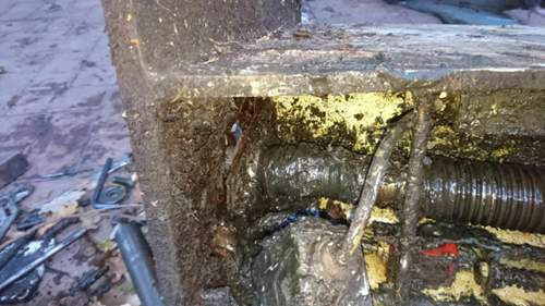

Ich möchte mir schon länger eine Hebebühne kaufen, leider ist das Geld momentan knapp und mir stehen nur rund 600Euro zur Verfügung. Durch Zufall bin ich auf eine Zippo Z02/T71 aus Baujahr 1972 gestoßen. Für 190euro, leider hebt ein Arm nicht mehr, Ich vermute mal Spindel und Tragmutter müssen neu. Bekommt man für diesen Oldtimer noch etwas? Lohnt sich die Reparatur bzw. Der Kauf überhaupt? Die Kette inkl. Räder wurden alle mal erneuert.

original Ersatzteile sind, wenn überhaupt noch was vorhanden ist, extrem teuer. Zippo ist ja nicht mehr existent. 200 € ist mAn. sehr günstig. Wenn sie nicht mehr reparabel ist, so kann man sie immer noch schlachten, so hält sich der Verlust in Grenzen.
Alternative, wenn es von der Entfernung her passt.
Für 500 € könnte man diese erwerben:
https://www.ebay-kleinanzeigen.de/.../768281694-223-9239
Leider weiß man hier auch nicht den genauen Zustand der Tragmuttern und damit steht und fällt praktisch das gute Stück. Bei deiner ist es dann auch sicher nicht mit einer Tragmutter getan. Wo eine durch ist, ist die zweite nicht weit. Wenn dann die Hubspindel noch neu muss, dann kannst sie gleich zum Verwerter schaffen.
Die Zippo 1111 ist eine robuste Bühne, ohne elektronischen Schnick Schnack. Tragmuttern kosten im Netz um die 150 € / Stück/ je nach dem, ob Trapez o. Sägengewinde etwas mehr.
Danke für deine ehrliche Meinung. Könntest du mir eventuell Beispielbilder schicken oder verlinken, damit ich weiß woran die defekten Muttern zu erkennen sind. Auch eventuell noch andere Tipps beim Hebebühnenkauf?
So war aber auch Mein Gedanke, Für 190Euro vb, sollte man ja noch Geld für die Arme oder anderes bekommen.

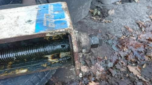

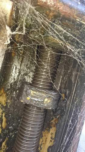

Wenn die Hubmutter auf der Folgemutter aufliegt, dann ist diese garantiert durch.
Zippo plant bei der 1111 17,5 mm Abstand der beiden Muttern. Bei nur 15 mm ist diese dann quasi schon. Leider ist das Ausmessen an der Position nicht so einfach. Ich würde mir da eine Keillehre anfertigen. Ob man das auf die Z02 übertragen kann, weiß ich nicht.

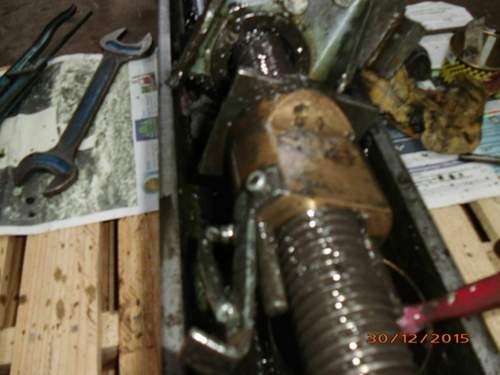

Ich habe noch mal was im Netz gestöbert, weil ich für meine auch irgendwann Ersatzmuttern brauche.
Bei Hebebühne24.de gibt es auch Hubmuttern. Das Stück zu 150 €. Damit wärst du ja noch halbwegs im Budget. Der Folgemutter o. Sicherheitsmutter passiert ja normalerweise nichts, sodass diese an sich weiter verwendet werden kann. Ich habe bei meiner nämlich auch zwei Sicherheitsmuttern zu Tragmuttern umfunktioniert.
https://www.hebebuehne24.de/tragmutter-zippo-saegezahn/a-344/
Selbst wenn die Sicherungsmuttern auch übern Jordan sind, kannst du diese für 70 € das Stück erwerben:
https://www.hebebuehne24.de/.../
Sogar die Verbindungsbleche der Muttern bekommst hier (mir wären die aber zu teuer, dafür kann man sie auch selbst herstellen):
https://www.hebebuehne24.de/verbindungsblech-zippo-muttern/a-1153/
Ich würde mal abklopfen, aus welchem Werkstoff die Muttern sind. Es gibt auch welche aus Messing und das ist leider Schrott.
Zippo verwendete GC Sn Bz 12
Ist wohl das Lagerbronze.
Naja, Sicherheitsmuttern nicht zu welchseln und darauf zu zählen, dass diese nicht belastet wurden, ist aus Sicherheitsgründen doch sehr fahrlässig...
