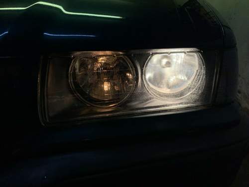

Moin Moin!
Habe jetzt endlich mal wieder auf originale Scheinwerfer zurückgerüstet, jedoch sind die von innen recht „staubig“ sag ich mal und sehen dadurch recht blind aus... der Beifahrer Scheinwerfer beschlägt leicht unten rechts auch bei diesem wechselwetter vom regen und warm ...
Wie krieg ich die wieder schön klar und woher beschlagen die ? Liegt’s am Wetterumschwung ???

Das Beschlagen hatte ich bei den ZKW schon, als sie fabrikneu waren. Öffnen und reinigen geht sicher, aber man kann dabei leicht Bruch machen und die Reflektoren beschädigen. Die Beschichtung ist extrem empfindlich.
Themenstarteram 22. September 2018 um 5:11
Also werden neue Dichtungen nicht unbedingt was bringen wa ?-.-
Okay dann bin ich besonders vorsichtig bei den Reflektoren , hauptsache die sind nicht mehr so trüb :(
Die Scheinwerfer sind eh nicht 100% dicht,da ist eine Entlüftung eben für Kondenswasser eingebaut.Gab schon User,die da extra Löcher in die Verschlußdeckel gebohrt haben,keine großen,aber eben groß genug für einen ausreichenden Luftaustausch.
Die Reflektoren mit einem weichen,trockenen Tuch und ohne Druck entstauben,alles andere ist mit normalem Glasreiniger problemlos zu reinigen.
Auch beim zerlegen gibts eigentlich nur die seitlichen Klammern der ZKW als kleineren Stolperstein,etwas mit dem Haarfön anwärmen sollte Brüchen vorbeugen,ansonsten alles kein Problem.
Gibt auch hier genug User,die das bereits erfolgreich erledigt haben.
Wenn du die Dichtung erneuerst.....die neue trägt ordentlich auf,da mußt beim Zusammenbau n bissel kräftig drücken,damit die seitlichen Klammern einrasten.

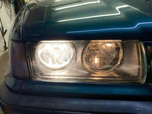

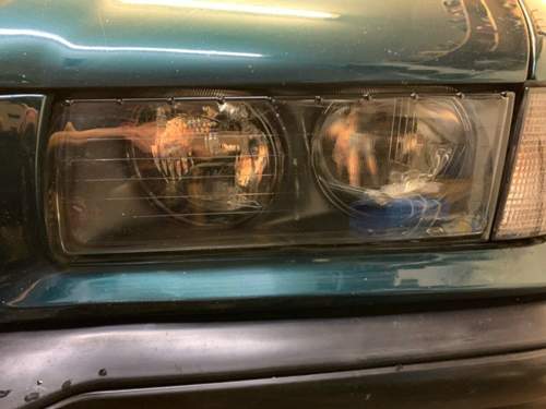

So, beide fertig, war ja doch einfacher als gedacht! Alle 4 Streuscheiben waren geklebt, habe sie mit Heisskleber neu eingesetzt.
Beim rechten wo eh schon ein Halter unten abgebrochen war als er ankam (angeblich ja top Zustand... jaja ist klar) ist natürlich auch eine Klammer am seitlichen Rand abgebrochen gewesen.
Naja ... hab sie nun beide zusätzlich mit Dauer elastischer Dichtmasse eingesetzt und dann mal schauen , richtig fest ist er auf jeden Fall! Hoffe das dichtet so ab :(
Hier die Fotos von Endergebnis !
PS: wie kriege ich am äußeren Glas diese weißen Mini Steinschläge weg? Sieht man gut auf dem Foto mit Ablendlicht
