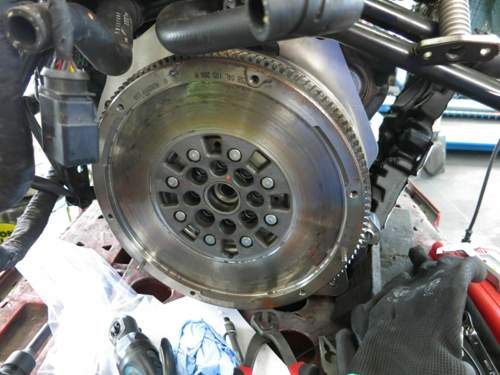

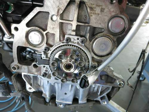

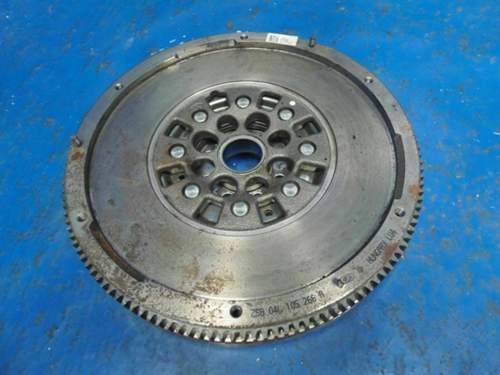

So müssen die Löcher am ZMS sein, damit es passt. ZMS muss für 240mm Kupplung sein. Ich meine es war LUK. Motor im Bild ein DFCA. War vorher ein DSG dran. Deshalb ist noch dieses Pilotlager in der Kurbelwelle. Jetzt ist ein Schaltgetriebe mit dem seltenen ZMS dran. Habe vom ZMS leider kein Bild gemacht. Aber habe eins von einer vergangenen Auktion gefunden. Offensichtlich LUK. Vielleicht hilft es ja da anzurufen und nach der Teilenr fragen
Korrektur: habe doch ein Bild gefunden
DFCA Motor
Dfca-zms
DFCA ZMS 02Q 240mm
