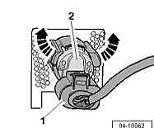

Falls ein PDC-Sensor (Einparkhilfe) kaputt ist, kann man den meist auch selbst tauschen. Kostet ca. 20 € für den Sensor und noch etwas für den Lack+Klarlack. Bei Audi direkt kann das recht teuer werden. Ich hab grad einen getauscht (hinten mitte links).
Falls die Einparkhilfe nur unregelmäßig piept, kann auch das Säubern des Sensors (einfach den Bereich der Stossstange säubern) helfen. Hier mal der Sensor, falls du die Teilenummer suchst:

Kenne mich jetzt nicht groß mit dem PDC aus, aber wenn Du es so wie Du schreibst provozieren kannst, dann würde ich eher auf einen Schuss im Steuergerät, als auf einen defekten Sensor tippen.
Das Piepsen am Anfang ist ja das Ergebnis eines Selbsttests, damit Du weisst, ob Du Dich drauf verlassen kannst, oder nicht.

Sofern das hohe Piepen allerdings tatsächlich von der Einparkhilfe kommt, handelt es sich um das Signal das signalisiert das irgendetwas mit der Einparkhilfe nicht stimmt. Sprich Sensor kaputt oder ähnliches. Warum der Ton nur beim Einlenken kommt... keine Ahnung! Und wenn es der Ton von der Einparkhilfe ist Vorsicht, denn wenn der Ton kommt funktioniert die Hilfe nicht und zwar alle Sensoren nicht. Welcher kaputt ist kann man entweder auslesen lassen (Steuergerät 76 glaube ich) oder man kann es auch an den Sensoren hören. Die die nicht kaputt sind "ticken" wenn man das Ohr dran hält.
(für den B6 kann ich eigentlich die Carport-Diagnose-Software + das Kabel K409 empfehlen. Kabel kostet keine 15 €(http://www.amazon.de/.../ref=sr_1_1?...) und von der Software reicht für vieles auch die kostenlose Version: https://carport-diagnose.de/de/features)... damit könntest du auch feststellen welcher Sensor oder was genau kaputt ist.
