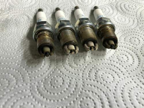

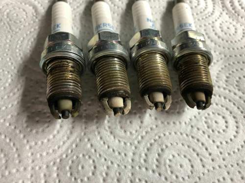

habe gerade die knapp 6 Jahre alten Kerzen an meinem 02er Corsa gewechselt und mich daran erinnert, dass man am Kerzengesicht manchmal Missstände ablesen kann. Ich finde sie schauen okay aus, aber hab auch kein geschultes Auge.
Was sagt ihr?

Die beiden äußeren sehen meiner Meinung nach gut aus, die Zwei in der Mitte haben schon starke Ablagerungen.
Hat der Corsa Ölverbrauch?
Würde auch sagen, das es am Öl liegt.
Welches Öl wird denn gefahren und wie lange waren die Zündkerzen eingebaut, Laufleistung.
ZK sind alle 40-50.000 km fällig.

Ja, der Verbrauch ist stark angestiegen und liegt aktuell bei ca. einem halben Liter pro 1.000km.
Benzinverbrauch ist gefühlt auch leicht angestiegen.
@ANG3R
Und welche Laufleistung hat der Motor und welches Öl wird gefahren??
Themenstarteram 18. Juni 2020 um 9:23
Eine Zeit lang das empfohlene von GM, inzwischen günstiges 10W40
Die Kerzen waren ca. 60.000km im Einsatz.

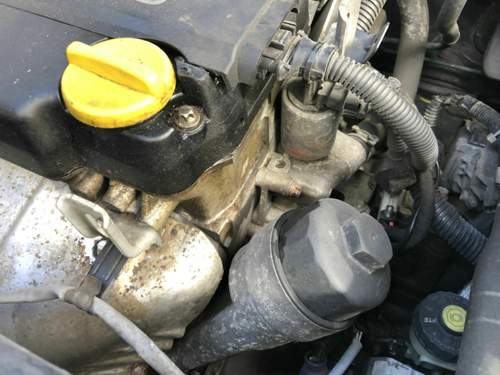

Beim Abnehmen des Deckels hat es mir eher entgegen geblasen, war leicht neblige/rauchige Luft.
Dass etwas undicht ist, ist mir nicht aufgefallen, anbei mal ein Foto.
Motor
am 25. Juni 2020 um 18:46
Der Ventil- oder der Öldeckel ist anscheinend undicht.
Themenstarteram 25. Juni 2020 um 20:32
@LotusOmega377 schrieb am 25. Juni 2020 um 20:46:11 Uhr:
Das Öl um den Einfülldeckel herum liegt daran, dass ich leider mal etwas verschüttet habe.
