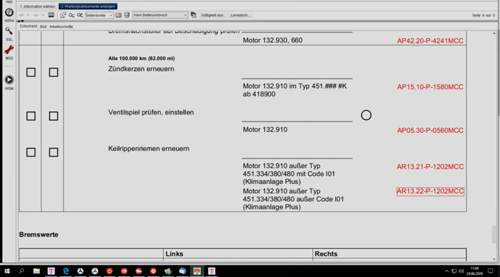

laut Wartungsplan sollen bei meinem smart 451 mhd 71PS BJ. 2013 die Zündkerzen erst bei 100tkm gewechselt werden. Ich habe bedenken, dass sich die Zündkerzen nach 100tkm gut lösen lassen.
Hat einer Erfahrung, macht es Sinn die Zündkerzen vorzeitig mal zu erneuern?
Vielen Dank im Voraus!

In meinem Serviceplan steht ab Fahrgestellnummer K418900 sind die bei 100tkm zu wechseln, dies bestätigte mir mein SC. Meiner ist mit Fahrgestellnummer K699***
Weiterhin siehe Bild im Anhang!

Ich habe mich mit der ganzen Sache schon beschäftigt, also @380Volt immer schön friedlich bleiben. Aber ich belehre dich gerne eines besseren!
Ich weiß nicht auf welche Wartungsunterlagen du dich verlässt, aber meine ORIGINALEN MB Unterlagen sagen:
Motorraum
Alle 40.000 km (25.000 mi)
Luftfiltereinsatz erneuern
MOTOR 132.910 AP09.10-P-0980MCC
Erneuern des Luftfiltereinsatzes
im Serviceheft dokumentieren.
Zündkerzen erneuern
MOTOR 132.910 in TYP 451 bis AP15.10-P-1580MCC
Fahrzeugidentifikationsendnummer
K418899
Erneuern der Zündkerzen im

Moin zusammen,
beide Seiten haben recht, mit dem MoPf wurden bei einigen Modellen Iridiumkerzen verwendet, deshalb haben diese auch die Wechselintervalle deutlich länger sind als bei den klassischen Kerzen.
Falls du Bedenken bzgl. der Lösbarkeit haben solltest, kannst du sie vorzeitig einmal lösen - kontrollieren und wieder festdrehen. Bei Bedarf tauscht du sie halt durch, aber bei deinem sind dann wohl auch die teureren Iridiumkerzen verbaut.
Ich hatte und habe wieder die klassischen Kerzen drin, die ich regelmäßig kontrolliere und bei Bedarf wechsle - bei meinem 2007er Turbo liefen die Iridium nicht so gut.
Marc
