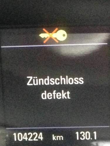

Ich hab zwar Key-Less Go aber mein Autoschlüssel rastet nicht mehr ein zünden kann man es aber. Ausserdem erscheint die Fehlemeldung "Zündschloss Defekt"
woran kann das liegen? Ist das ein Garantie Fall?

Es erscheint seit heute jedesmal beim Start eine Fehler Meldung.. hat jemand ähnliche Erfahrung?
Bei mir ist bereits das 4.Zündschloss bestellt.
Alle 6 Wochen kommt der Fehler Zündschloss defekt.

Wow echt? wie sieht es aus mit der Schlüssel einrastung ? bei mir fällt schlussel raus obwohl garnichts kapput scheint...
@TE:
Es gibt Threads mit deinem Problem hier. Bei einem A4 8K Besitzer war der Schlüssel nicht richtig "eingeclips" und hat gleiche Fehlermeldung verursacht. Probiere mal den Schlüssel demontieren und zurückmontieren.
1.) Den Knopf (1) auf dem Schlüssel drücken (Hintere Seite)
2.) Stahlschlüssel aus Plastikteil ausbauen
3.) Plastikteil ausbauen -> den zweiten kleineren Knopf (2) drücken und Plastikteil in 2 Teilen ausbauen damit du Batterie siehst.
4.) Alles zurückbauen
Wenn's nicht hilft, probiere mal noch die Batterie rausnehmen und zurück einsetzen.

Die Fehlermeldung ist mir bekannt. Grund dafür war bei mir jedoch nicht ein Defekt sondern das Patenkind meiner Freundin.
Im Keyslot sind an der Ober- und Unterseite kleine Bügel verbaut die mit dem Einstecken des Schlüssels nach hinten geschoben werden.
Jedoch kann man das auch recht gut ohne Schlüssel... mit kleinen Fingern z.B.
Beim nächsten Starten geht dann zwar der Motor an, jedoch erscheint sofort die besagte Fehlermeldung.
Versuch einfach die kleinen Bügel mit den Fingern und etwas Kraft wieder nach vorne zu ziehen.
