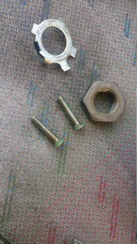

Da ich derzeit keine so belastbaren Schalter habe (Anlasser braucht ja richtig viel Stromfluss), habe ich mich doch entschlossen das Lenkrad demontieren, um an diese kleine Schraube (Foto) ranzukommen. Vielleicht kann ich das E-teil wieder zusammensetzen und dann von der einen Seite wirklich mit einem Schraubendreher drehen.
So, nur bekomme ich nicht das Lenkrad ab.
Wie auf den Fotos zu erkennen, habe ich die Mittelmutter und die 2 kleinen Schrauben entnommen.
Bekomme das Lenkrad auch mit Kraftaufwand nicht abgezogen.
Tipp?
Dann ist mir auf dem einen Bild, rechts neben dem Mittelschraubgewinde ein Kunststoffstück mit einer Feder aufgefallen. Die Feder ist vom Kunststoffstück abgebrochen, aber die feder ist weiterhin mit dem dazugehörigen Kunststoffkopf weieder versenkbar.
Weiß jemand wofür diese Feder ist?

Wollte mal Bericht erstatten:
Lenkrad ist ab!
Zündschalter ebenfalls demontiert und Zündschlosszylinder auch herausbekommen.
Zündschalter, was ich immer als E-Teil bezeichnet hatte und der ganze Schließzylinder fürdas Zündschloss ohne Einbau bei Opel ca. 185.-
In der Bucht gibt es den Zündschalter für den Corsa-B für 15.-
Das Zündschloss mit 2 Schlüsseln für 13.-
ABER was ist mit der Wegfahrsperre und dem Transponder im Originalschlüssel???
am 12. Oktober 2015 um 13:31
Wegfahrsperre greifft weiter, daher den Orignalschlüssel öffnen und den Wegfahrsperrenchip in den neuen Schlüssel übernehmen

Ich wollte nur noch ein Statement am Ende meiner Bastelarbeit geben:
Ich habe sowohl Zündschloss als auch Zündschalter, Lenkrad, Airbag wieder angebracht.
Die abgebrochene Feder unter das "Verriegelungsblech" (siehe Foto) geklemmt und den Transponder aus dem alten Schlüssel in den Neuen eingesetzt.
Alles funktioniert wieder!
