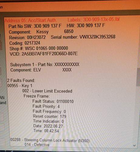

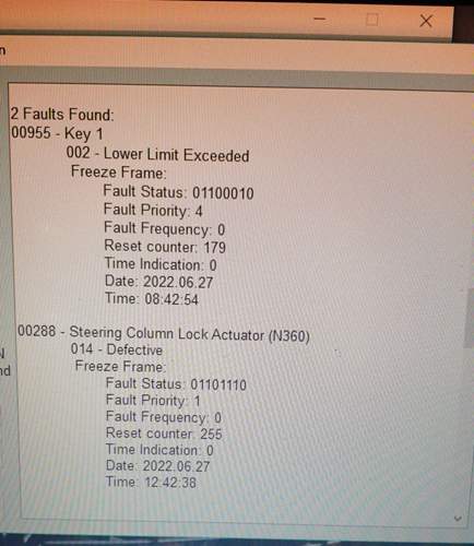

Zum Glück habe ich Zugriff auf VCDS...folgende Fehlermeldungen sprangen raus. Die erste wird wohl die Batterie des Zweitschlüssels bemängeln. Die zweite wurde genau in dem Moment geschrieben, als ich um 12:42 das erste Mal "erfolglos" den Schlüssel drehte.
Siehe Screenshots. Was kann oder sollte ich am besten tun?

Für mich sieht der zweite Fehler aus wie ein Kabelbruch der in der Lenksäule, da kommen wohl öfter mal Kabelbrüche vor. Man kann es wohl flicken.

Dann wird es höchstwahrscheinlich ein Kabelbruch in der Lenksäule sein.
Ich weiß leider nicht genau ob es zu flicken ist oder eine neue Lenksäule/ELV benötigt wird.

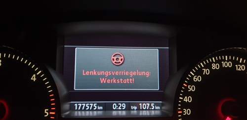

Jedenfalls...wenn ich den Fehler lösche und den Startknopf betätige, ertönen nun drei Warnsignale und die Meldung "Lenkungsverriegelung: Werkstatt!" + Fehler wieder da.

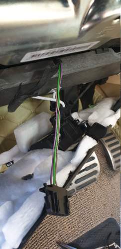

Die Lenksäule komplett rein- und hochfahren hat leider keinen Effekt und leider kommt auch kein Klacken der ELV. Ich nehme an, ich sollte die Verkleidung unterm Lenkrad abschrauben und mir den Zustand der drei ständig bewegten Kabel unterhalb der Lenkung anschauen?
Ja, das solltest Du tun.
LG
Udo
hier siehst paar Bilder, wie es bei mir aussah.
Themenstarteram 28. Juni 2022 um 8:56
Vorher sicher die Batterien abklemmen, richtig? Dann den Deckel zum Sicherungskasten im Fußraum aufmachen und die drei Schrauben auf der schwarzen Plastikverkleidung abschrauben? Ist da noch mehr?
Ich hatte die Batterie erst abgeklemmt,nachdem ich den Fehler gefunden hatte und die Kabel dann Flicken hab lassen.
Wenn Du Deckel weg hast und die Kabel siehst, kannst ja mal dran kneten. Evtl kommt dann das Klacken der Lenkradsperre
Dann geht die Zündung auch wieder an.

So einfach scheint es mir mein Dicker leider nicht zu machen. Die drei Kabel unten sehen tadellos aus.
