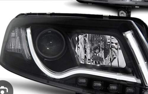

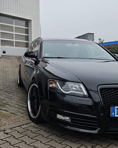

Ich hab in meinem Audi A6 4f Halogen Scheinwerfer drin.
Und möchte nun auf Xenon umbauen, Scheinwerfer hab ich schon alle benötigten Birnen und den Brenner + das Zündmodul für die Brenner muss ich noch kaufen.

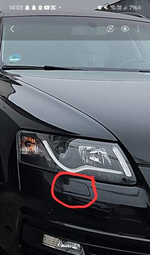

Anscheinend hat der Vorbesitzer die alten Xenon ausgebaut, da ich eine Scheinwerferreinigungsanlage schon haben.? Siehe Bild
Muss ich noch was bestimmtes beachten mit den Kabeln oder kann ich einfach alles so reinhauen und die Kabel verbinden.
Scheinwerfer

Sag mal das ganze Auto ist doch umgebaut. Stossstange ist FL, Grill Nachbau, Kotflügel und Spiegel sind VFL. Willst Du dir das wirklich antun?

Natürlich sind die Legal, die sieht man doch sofort in der Google Suche wenn man nach Scheinwerfern für den 4F sucht.
Was kommt denn bitte nicht aus China.
Diese Variante gibt's aber halt nur in Halogenausfuhrung.
Die Verbauten haben Xenon.
SW
Na ob das wirklich Xenon ist?
Habe die Tage erst mit 'nem Kollegen an seinem 2012er Kia Leuchtmittel gewechselt. Von aussen war eine fette Linse zu sehen und ich meinte noch, das sieht doch nach Xenon aus. Er lachte etwas...und raus kam eine H7 Lampe. Von daher so nicht eindeutig feststellbar, was es genau ist.
@prumft
das ist ne normale DE Linse, dahinter ein Halogenleuchtmittel, wahrscheinlich H1.
Machen viele Nachbauten so, wegen der Optik.

Die SRA ist nicht zwingend ein Indiz dafür, dass vorher Xenon verbaut war, richtig? Könnte auch Halogen gewesen sein, oder?

Und ja, die Scheinwerferreinigunsanlage gab es nur in Verbindung mit Xenonlicht im A6 4F
Und ja, die Scheinwerferreinigunsanlage gab es nur in verbindung mit Xenonlicht im A6 4F
Heißt, da hat wirklich jemand von Xenon auf Halogen "zurückgerüstet"? Ok, Optik ist sehr subjektiv zu betrachten, aber allein vom Licht her...Egal, also wenn vorher Xenon verbaut war, dann sollte sich der "Rückbau" in Grenzen halten. Wenn Xenon mit Kurvenlicht verbaut war, dann wurde aber ordentlich gebastelt, das bekommt man ohne Fehlermeldung nicht ohne Weiteres hin, also nur codieren wäre in diesem Fall nicht ausreichend.
