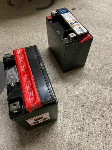

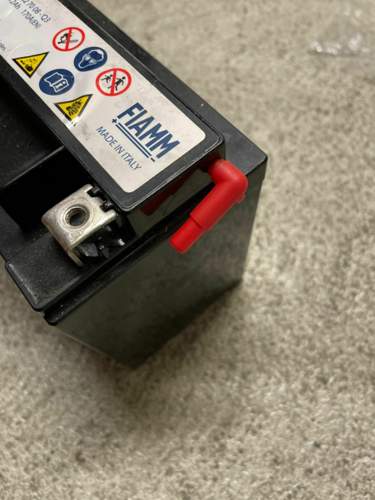

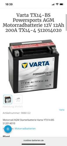

Vielen Dank für deine ausführliche Beschreibung und Erklärung. Ich hätte da noch eine dumme Frage ich Trau dieser Stuttgarter Homepage nicht da man sie nicht telefonisch erreichen kann und hab mich in eBay erkundigt aber da steht das es eine Motorrad Batterie ist würde diese auch gehen bei mir von den Werten ist ist es genau die selbe aber in der Bezeichnung steht Typ Motorrad oder Motorroller? Alles wieder sehr verwirrend.
Die Batterie ist eigentlich die selbe nur sie hat diese Motorrad Bezeichnung ytx14-4 / ytx14 -bs
Es ist eine Motorradbatterie, habe ich auch als Ersatz eingebaut. Eine spezielle Batterie für den Zweck hätte locker das doppelte gekostet. Man muss aber bei den Polen etwas vasteln, aber sie Teile sind bei der Batterie dabei
@wolfgangpauss schrieb am 1. März 2022 um 18:23:14 Uhr:

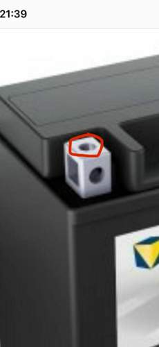

Wie meinst du basteln genau?
In die Pole müssen die beigelegten Muttern eingelegt werden, nichts großes, ist in 2 Minuten erledigt. Die gehen nur auf eine Art leicht rein.
Aber du arbeitest da an Blei. Also bitte nicht rauchen, essen und trinken dabei und danach die Hände sorgfältig und mit viel Seife waschen, am besten du nimmst so Handwaschpaste, wenn du hast. Das gilt für alle Arbeiten an der Batterie, sollte eigentlich jeder wissen.
