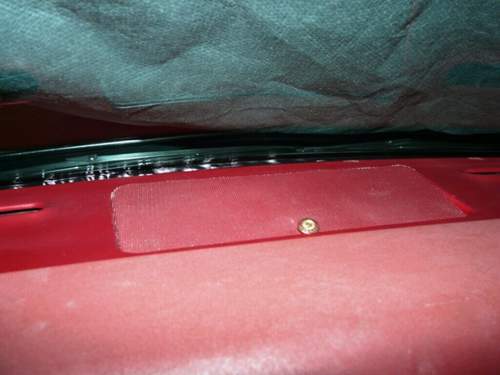

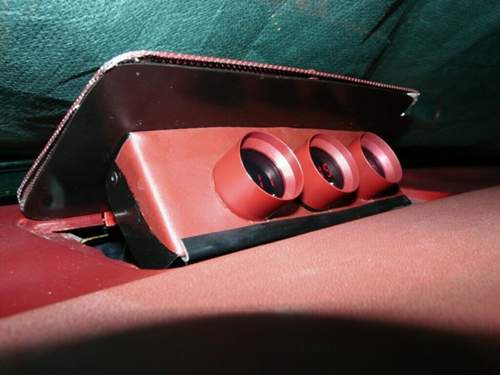

Ich habe heute mal Bilder gemacht, es ist noch nicht fertig. Es ging erstmal um die technische Lösung die Anzeigen elegant zu verbergen und trotzdem jederzeit nachsehen zu können.

Ja, da haust du in die Kerbe die mich auch schon lange beschäftigt. Anzeigen bei meinem Pontiac sind: Benzin und Volts- dafür habe ich noch eine Uhr!
1. So eine "Ich zeige alles was du brauchst Anzeige" war mir zu teuer.
2. Die Sets die es gibt haben Volt, Öltemperatur, Wassertemperatur UND SEHEN SCHEISSE AUS!
Ich will so einen Chromhalter mit 3 Anzeigen nicht im Fußraum, ich habe eine Bank vorne.
Ich will ihn auch nicht an der A-Säule, ich habe ja kein Nascar.
Was ich wollte waren: Öldruck, Öltemp und Wassertemp.
Ich habe die kleinsten Anzeigen, die ich finden konnte. 37mm statt 52mm.
Und jetzt kommt meine Lösung....
(an dieser Stelle bitte ich darum, dass Originalfetischisten NICHT weiterlesen oder wenn sie es masochister Weise doch tun, die Sache nicht zu kommentieren)
Gleich kommts:
Ich habe den Lautsprecher im Dashboard entfernt (war eh kaputt und nicht angeschlossen) und eine Halterung unter das Gitter gebaut. Dieses kann ich bei Bedarf hochklappen und schauen, ob beim Starten Öldruck da ist und schauen wann das Wasser Temperatur hat. In einem weiteren Schritt will ich das noch mit einem Modellbauservo automatisieren. Wenn die Klappe zu ist, habe ich Originaloptik und ich muss nicht dauernd nervös draufstarren.
Aber im Stop 'n' Go im Sommer möchte ich nicht auf das "Zu-spät-ich-koche-Lämpchen" warten.
Ich habe leider noch kein Bild davon, erst wenn das Projekt beendet ist werde ich auch ein Video machen.
Die Anzeigen sind digital, einfach nur mit Ziffern und haben keinen Zeiger- das sieht zwar aus wie bei K.I.T.T, ist aber
bei dem geringen Platz nicht anders möglich. http://www.redpowermotorsport.ie/.../...igital-oil-pressure-gauge.html Das Elox-lila habe ich schwarz lackiert.
Gruß SCOPE
SCOPE
Top Danke.. Das sieht echt gut aus.
