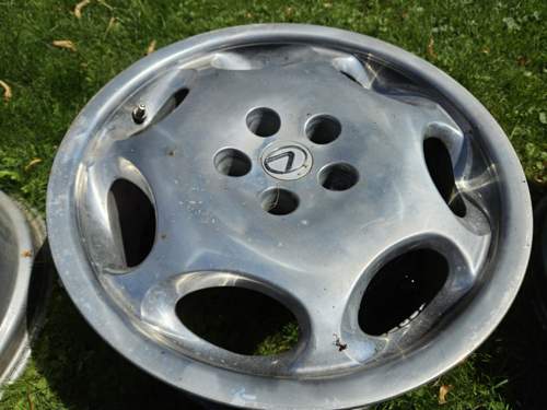

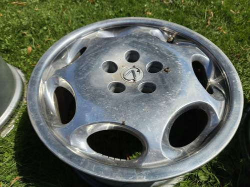

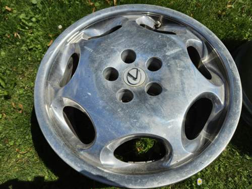

ich würde gern auf die vollständige Renovierung meiner vorhanden Standartfelgen (neuer Lack etc. wäre hier nötig) bei meinem 96er Lexus verzichten und ohne großen Aufwand auf andere gebrauchte Lexus-Felgen umsteigen.
Wie beurteilt Ihr den Zustand der mir angebotenen Felgen anhand der folgenden Fotos? Was glaubt Ihr, könnte man die auch ohne neue Lackierung in einen fast neuwertigen Zustand bringen, z. B. mit Polituren etc.??? Oder sind die Kratzer, Korrosionen, Verwitterungen und Verschmutzungen zu stark? Der Preis für alle 4 ist z. Zt. 770,00€ VB (ohne Versand).
Vielen herzlichen Dank vorab für Eure Hilfe
Torsten

Der schlechte Zustand lässt eine Aufhübschung mit Pflegemitteln (Politur/Versiegelung beispielsweise) nicht mehr zu.
Hier ist eine Ganz-Lackierung zu empfehlen/erforderlich.
PS: 770,- € ist eindeutig zu viel Geld, für Räder in derart mangelhaftem Zustand. Etwa die gleiche Summe müsstest Du noch einmal für Instandsetzung und Montage Deiner Reifen in die Hand nehmen.

Strahlen, ausbessern und pulvern lassen. Dann hast du ein top Ergebnis. Ist andere
ist Murks und wird nicht lange halten.
Sind doch vollständig polierte Felgen, oder?
Einmal neu Hochglanzverdichten und die sind wieder schick. Am besten den Fachmann drauf schauen lassen. Grobe Bordsteinschäden sehe ich erstmal nicht. Der Rest dürfte kein Problem sein.
Zum Preis kann ich nichts sagen, kenne die Felgen und deren Marktwert nicht. Habe aber schon deutlich schlechtere für mehr Geld gesehen.

Bevor Du die Räder hökerst und einer kosmetischen Behandlung unterziehst, rate ich Dir dringend, vorab den technischen Zustand (Rundlauf) zu klären.
Lackreiniger reinigt in der Tat gar nicht. das Zeug ist eine etwas abrasivere Politur. Heute benutzt der Profi Lackschleifpaste für tiefere Defekte. Danach wird in Abstufungen poliert, so wie Du es von der Holzbearbeitung kennst…, Korn 80, 120, 240 - fertig.
Deine Räder verfügen aber partiell über keine Substanz (Lack) mehr die poliert werden kann, womit die Grundlage einer Renovierung auf dieser Basis entfällt.
Es gibt folglich keine bessere Nachricht, als die Räder komplett zu entlacken und deren Oberfläche vollständig, in welcher Form auch immer, erneuern zu lassen.
