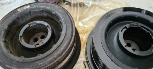

Ich habe mal ein Video von meinem Schwingungsdämpfer gemacht.
Hat jemand Erfahrung damit, in welchem Zustand der ist? Das gummi scheint außen sowie innen schon etwas porös zu sein.
Scheint auch ein originaler zu sein, obs noch der erste ist weiß ich leider nicht.
Aber bei 282 tsd km schwer Vorstellbar oder?
Danke

Wenn der so bei mir aussehen würde, würde ich den ersetzen auch wenn sich nichts bemerkbar gemacht hat.

Der Motor vibriert wackelt mehr wenn der Schwingungsdämpfer kaputt ist und anfängt zu schlackern Geräusche können auch entstehen.
Schau dir Videos bei Youtube an Beispiel:
Schlagen, kleckern, klopfen.

Ich würde den auf jeden Fall ersetzen. Das ist eine Frage der Zeit bis er reist, und das kann dann plötzlich passieren und es passiert dann genau da, wo du es am wenigsten brauchst. Schau mal hier im Video https://youtu.be/bOsxubOMlZY , meine Lady hatte Glück bei ihrem F11 N57 Motor.

So sah er bei meinem N47 schon bei 175.000km aus. Habe ihn erneuert. Kostet kein Vermögen und ist mit dem richtigen Werkzeug kein großer Aufwand, ihn zu tauschen. Beim M47TU im E46 von einer Bekannten haben wir ihn bei 400.000km getauscht, da war schon ein richtig tiefer Riss drin und das wär wahrscheinlich nicht mehr lange gut gegangen. In beiden Fällen hab ich den Schwingungsdämpfersatz von Corteco verbaut, das ist das BMW Erstausrüsterteil.
Man muss immer im Hinterkopf behalten, was mit dem Ding passiert, wenn der poröse Gummiteil ausreißt und der Außenring wegfliegt, schlimmstenfalls auf der Autobahn. Da ist ordentlich Gewalt dahinter und wenns dumm kommt, schlägt der dir das Kühlerpaket, die Motorhaube und den halben Motorraum kaputt.

Danke an alle.
Werde es demnächst aufjedenfall wechseln.
Noch sind keine Geräusche wie klackern oder so zu hören.
Aber wie ihr schon schreibt lieber vorsorglich demnächst wechseln als das es auf der Autobahn irgendwo mir um die Ohren fliegt.
