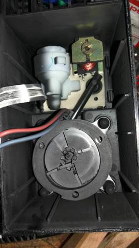

Soo, neues Mitglied - neues Thema: Es geht um die Reparatur einer ZV-Pumpe.
Hintergrund ist der, das meine ZV bei meinem 97er A4 seit heute nicht mehr funktioniert. Durch ein bischen rumsuchen im Netz habe ich die Ausbauanleitung gefunden. Gesagt getan, ausgebaut war das teil ja schnell. Als ich das Ding näher unter die Lupe genommen habe (also aufgemacht :-)), stellte ich fest, das das Graphitrad innen drin in 3 Teile zerbrochen war.
Wie ich hier im Forum schon mehrfach gelesen habe, scheint das ja ein Audi Problem zu sein, zumindest bei den älteren Modellen. :-(

hatte genau den gleichen defekt. da audi mir nur eine komplett neue pumpe mit der ganzen elektronik anbieten konnte (420€) habe ich mich dann wieter umgesehen und bin bei ebay fündig geworden. dort war jemand der gebrauchte pumpenmotoren geprüft und mit 12 monaten garantie für 79 euro verkauft. habe direkt zugeschlagen und das teil war 2 tage später da. habs natürlich direkt direkt verbaut und seither keine probleme gehabt.

Ist ja schon ein älterer Thread aber habe hierzu nun auch, nachdem ich nun zwei kaputte ZVs hier liegen habe, noch ne Frage.
Bei beiden ZV (8LO 862 257) ist das Graphit-Rad zerbröselt. Habe nun schon heftig gesucht ob ich irgendwo her nur diese Graphit-Teil bekomme aber leider nichts gefunden. Nur diese auszutauschen müsste doch die günstigste und schnellste Alternative sein.

hallo hatte vor ein paar woche das gleich problem. Habe es für 10 Euro repariert. klappt Klasse.
Anscheinend scheinen die Grafit Räder alle identisch zu sein. Ich habe mir bei Ebay ein Pumpeneinheit vom alten Audi 80 B4 besorgt, hat zwar nur einen Anschlus für U Druck. Aber da ich nur das Grafitrad und das Grfitgehäuse brauchte war das egal. Wenn ihr die Räder ersetzt nur Rad und gehäuse zusammen. Denn das alte Rad bricht nur auseinander weil das gehäuse zu stark unrund wird.

Im übrigen passen die Motoren vom Passat 35i und Golf 3 perfekt (na gut, eine Leitung muss durschneiden und etwas knicken).

jemanden gefunden der repariert: Grafitscheibe der Pumpe ist zerbröselt
gegen meine defekte Pumpe eine reparierte bekommen, Kosten 70 Euro
Pumpe vor drei Jahren getauscht funktioniert bis heute tadellos.

Also, nimm dir einfach eine Golf 3 oder Passat 35i Pumpe und bau die da ein. Siehe hier
