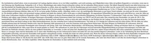

Zur genauen Klärung des Ladezustandes eines Starter-Akkus gehört neben einem ordentlichen (zeitgemäßen) Ladegerät mit End-Abschaltung und den einstellbaren AGM - sowie Normallade-Modus.
Hierfür ist ein CTEK 5.0 die Mindest-Ausstattung.

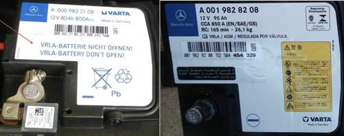

Sämtl. heute in MB-Fhrzg. verbauten Starter-Akkus haben diese AGM-Bauart mit dem ventilgeregeltem VRLA.
1. Beurteilung des Ladezustandes während der Fahrt ist keinesfalls über die BN-Anzeige möglich, sondern nur über den Ladestrom, welcher zum Ladungsende grundsätzlich gegen Null ausläuft.
Anzeige im KI von geringen Ladeströmen 0,5 bis 1,5 o.2 A weisen auf einen mehr als 90 % gefüllten Starter-Akku hin.
Ein gleichzeitig ausgewiesener BN-Wert von deutlich unter 92 bestätigt diese unbrauchbare Angabe.

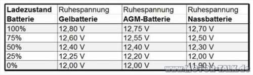

2. Beurteilung des Ladezustandes nach der Fahrt ist durch die gemessene Ruhespannung hinreichend genau machbar - als Vorbedingung muß hierbei aber unbedingt die Wartezeit von mehreren Std. eingehalten werden - es darf in dieser Zeit keine Tür bzw. Heckklappe geöffnet werden (außer Motorhaube bleibt als Zugang zu den Start-Hilfs-Punkten geöffnet)
Der Ruhespannungswert wird dann auf etwas mehr als 12,8 V ansteigen, welches den Voll-Lade-Zustand vom Starter-Akku widerspiegelt. (siehe Foto)

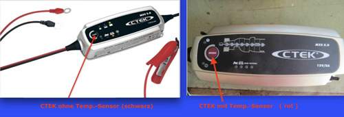

Das CTEK 5.0 hat meiner Meinung keinen Temperatursensor, wenn dem so ist, würde ich es nicht als Mindestausstattung empfehlen sondern eine hochwertigeres Gerät wo die Temperatur des Akkus gemessen werden kann. Er wird es mit einer längeren Lebensdauer bedanken. Nicht ohne Grund ist in der V-Klasse ja auch ein Temperatursensor an der Batterie.

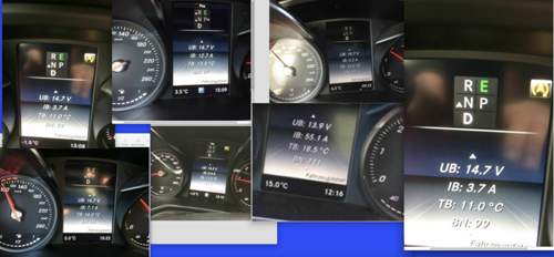

Die Beurteilung des Ladezustandes über den unlogischen BN-Wert ist leider noch weniger als Kaffeesatz lesen wert (Foto)
Die Rekoperation wird nicht über die Ub & Ib -Anzeige wiedergegeben (Foto)
BN-Werte nach tagelg. manueller Akkuladung mit 100 % Ladezustand werden mit < 90 angezeigt.
Das CTEK 5.0 hat sehr wohl einen Temperatur-Sensor ... erkennbar am r o t e n Modus-Knopf !
(Foto)

Auf dem ersten Bild sieht man eindeutig einen Wert vom BN mit 97 (ist zwar etwas verwackelt)

Man erkennt die Rekoperation wenn man vom Gas geht und dann die Batterie geladen wird und wenn man wieder Gas gibt sie wieder kräftig entladen wird.(Siehe 2. Bild bei der Fahrt und Tempo 50 hier wird die Batterie mit -52 A entladen) Die Rekoperation ist doch nichts anders als die Batterie im Schubbetrieb zu laden und beim Gas geben wieder zu entladen. Dies sieht man eindeutig an den Positiven und Negativen Strömen die sehr wohl im Ub & Ib Anzeige wiedergegeben werden.
Dies hat bei mir auch zur Folge wenn ich auf längeren Strecken nicht so oft im Schubbetrieb bin das sich
der BN-Wert von der maximalen 97 bis auf etwas unter 80 reduziert.
Das nachmessen der Ruhespannung zeigt dann auch eindeutig das die Batterie deutlich leerer ist als beim Start.
Mit Temperatursensor meinte ich einen externen Sensor, den es macht für mich wenig Sinn die Temperatur im Ladegerät zu messen, das sich ja im Betrieb anders erwärmt als die Batterie.
Wenn wir schon bei der Marke CTEK sind würde ich eher das MXS10 empfehlen oder jedes andere eines anderen Hersteller mit externem Fühler.
Das Besondere an dem MXS 10 ist der Anschluss des externen Temperturfühler, um die OPTIMALSTE LADUNG der Batterie zu erreichen (unter Berücksichtigung der Umgebungstemperatur).

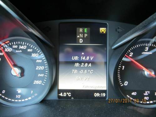

Danke ambachtal, für die Fotos - auf Bild 1 zeigt der geringe Ladestrom von 0,2 A die Volladung vom Starterakku deutlich an. Gibt es doch nix zu bemängeln.

Die Spannung liegt im Moment bei 12,92 V wurde vor 10 Stunden das letzte mal bewegt und es war auch kein Ladegerät angeschlossen. Also ist die Batterie zu 100 % geladen.
Na also ... besser geht es nicht.

Deine Ruhespannung von 12,65 V nach 6 h ist nicht i.O.
Es müssen mind. 12,75 bis knapp 12,95 V meßbar sein.
