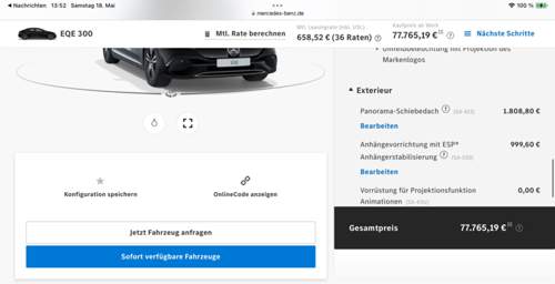

ich habe nun mit dem Teileonkel meiner Werkstätte gesprochen und es gibt von MB KEIN Nachrüstset für den EQE!
Er meinte MB wolle nicht das bei den E-Autos etwas nachgerüstet wird. Ab Werk bestellen oder nicht haben!
Jedoch kann man den EQE mit AHK nur in eingeschränkter Ausführung konfigurieren, eben kein Panoramadach.
Das ist MB egal!
Warum man da zwar eine Freigabe in die Papiere schreibt und dann keine Nachrüstung möchte ist etwas eigenartig, sogar abartig. In einer Zeit wo doch Viele einen Radträger mitführen wollen.

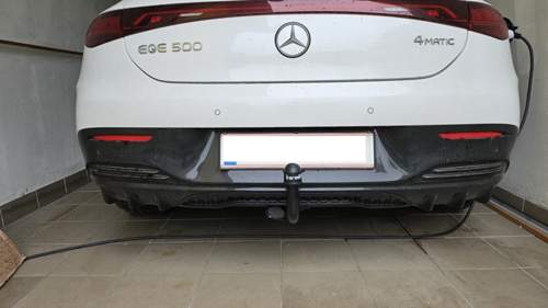

heute hat mein EQE Blitz eine abnehmbare AHK bekommen.
Bei Autocar in Senec für Euro 950.- inkl. Montage und Steuern.
Das Ganze hat ca. 4 Stunden gedauert, dafür war die Montagepauschale ein Schnäppchen.
AHK Montage 142.-, E-Satz Montage 125.-, Gesamt also Euro 267.-!
@digitalfahrer schrieb am 17. Mai 2024 um 23:28:11 Uhr:
Welche Anhängelast und Stützlast hast du damit trotz Panoramadach?
.. Die Gewichte sind so wie in den Papieren von Mercedes bereits eingetragen 750kg und 75kg Stützlast.
Das hat ja nichts mit der eingebauten AHK zu tun, die könnte natürlich die üblichen 2t und 150kg, jedoch Mercedes limitiert das ja bei der EQE Limo stark.
Egal, für den kleinen Hänger reicht es und auch für einen Radträger.
