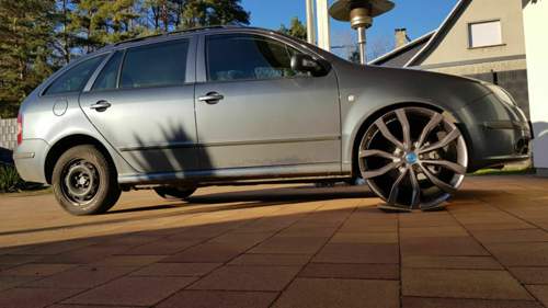

Ich hab schon 4 21"Felgen und 4 Reifen bereit stehen, welche in den nächsten Tagern als Sommerräder montiert werden.
Das erste Bild ist von einem Online-Konfigurator und das zweit Bild zeigt die Felge vorm Fabia vom Sohn (Die Felge ist Größer als das komplette Rad beim Fabia :D).
Im Konfigurator wirkt das fast schon zu groß ?? bin sehr gespannt wie das live aussieht, sicherlich besser.
Wenn ich das Bild sehe, denke ich schon ans Tieferlegen, was ich eigentlich gar nicht wollte.
Bin sehr gespannt auf die echten Fotos.
