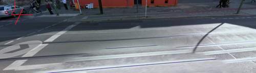

Wenn ich aber mit meinem Fahrrad durch Berlin gurke, fallen mir Kreuzungen auf, bei dem Spuren keine(Bild 4) oder nicht auf der jeder Spur Richtungspfeile sind(Bild 1,2und3).
Und die verwirren mich aktuell sehr.:confused:
Darf man aus den Spuren OHNE Pfeile in JEDE Richtung abbiegen?
Dürfte man also z.B In Bild 3 von der Spur ohne Pfeile sowohl nach rechts abbiegen als auch nach geradeaus fahren? Dass man hier nicht nach links fahren sollte, ist ja schon irgendwie logisch.
Oder dürfte man in Bild 4 auch von der rechten Spur aus nach links abbiegen?

Bild 1 Eine Spur ohne Pfeil
Bild 2 Eine Spur ohne Pfeil
Bild 4 beide Spuren ohne Pfeil

Kein Pfeile: Du verhältst dich so, wie du zitiert hast. Dazu zählt auch, auf den jeweils am weitesten links oder rechts liegenden Fahrstreifen zu wechseln.
Pfeile: Du folgst der Richtung der Pfeile.
Wenn du dich danach richtest, werden keine obigen Probleme gelöst.

@Pfranzy Schau noch ganz genau auf die Luftbilder. rechts und links aussen sind Abbiegespuren mit Richtungspfeilen .... auf dern näctsen inneren Spuren sind welche Pfeile? .... und was würde passieren wenn Du nun auf der mittleren Pfeillosen Spur bist und von dort re/li abbiegen möchtest? Vllt. noch bei Rückstau?

@Astradruide schrieb am 15. Mai 2023 um 13:19:27 Uhr:
Ja, ich weiß, dass das nicht geht, weil links und rechts schon geradeaus Spuren sind, aber das war ein Beispiel, hast aber recht, dass Bild war nicht geeignet für mein Beispiel.
Mehrspuriges Abbiegen ist nur erlaubt, wenn es explizit erlaubt ist, also gekennzeichnet ist. Ansonsten gilt das von dir zitierte.
In Bild 1 bräuchte es die Gradeaus-Pfeile auf der 2. und 4. Spur theoretisch also nicht einmal. Allerdings sieht die gelebte Praxis, grade in Berlin, gerne mal anders aus. Darum hat man diese, um es noch einmal zu unterstreichen, wohl aufgebracht.

@Tom9973 schrieb am 15. Mai 2023 um 14:25:04 Uhr:
Ziemlich viel Unwahrheiten auf einmal, nicht?
Ohne Richtungspfeile ist die Richtung nicht vorgegeben, es sei denn ein blaues Schild (Z.209, Z.2014) gibt die Richtung für alle Spuren oder jeweils über einer Spur vor.
Wären die Pfeile auf Spur 2 und 4 nicht vorhanden, dann kann nach §41 von allen Spuren in alle Richtungen gefahren werden.
Für Spur 3 wurde hier einfach nur Farbe und Arbeitszeit eingespart, in der Hoffnung, dass sich alle vernünftig verhalten und die STVO nicht so genau kennen. Theoretisch darf man dennoch in alle Richtungen fahren.
@coolhh schrieb am 15. Mai 2023 um 15:26:42 Uhr:
Habe ich doch schon gesagt. Wenn alles gut geht, dann hast du im Prinzip einen Fahrspurwechsel vorne weg gemacht und alles ist gut. Es wird dir keiner zur Last legen, von dort abgebogen zu haben, aber wenn es knallt, dann bist du in der Regel der Mops.

Damit gibt es nichts zu beschäftigen. Alle Situationen, die der TE fotografiert hat, sind - mit den Angaben des TE - sonnenklar.
Die "gelebte Praxis" und das KG in Berlin interessieren mich nicht die Bohne. Nur die StVO. Und die gilt in der gesamten Bundesrepublik Deutschland, auch wenn Berliner gerne Sonderrechte einfordern und meinetwegen auch "leben". Das ist aber das Problem dieser Stadt und seiner Einwohner...
@TE: Die Website, die du zeigst, hat nichts mit einem Eingangpost zu tun. Auf den Grafiken geht es nämlich um die Frage, wie man sich nach dem Abbiegen einordnet, nicht welche Fahrstreifen man bei Einordnen zum Abbiegen wählen muss.
In deiner zitierten Website in der Situation 4 widerspricht das gezeigte Abbiegen von der unmarkierten mittleren Spur dem von dir zitierten §9 Abs 1 der StVO. Es ist also verboten so abzubiegen, wie das grüne Fahrzeug abbiegt, da nicht "bis zur Mitte" eingeordnet wurde.
Der Rest ist mit den Regeln, die ich genannt habe, 100% konform mit der zusätzlichen Information, dass die Spur zu halten ist, bzw. wer die Spur wechselt, Vorfahrt gewähren muss. Das hat aber nichts mit dem Abbiegen an sich zu tun, sondern ist eine Basisregel auch des Geradeausfahrens.

am 15. Mai 2023 um 13:44
... dann kann nach §41 von allen Spuren in alle Richtungen gefahren werden..
Beachte doch bitte §9(1), wie vom TE angegeben.
