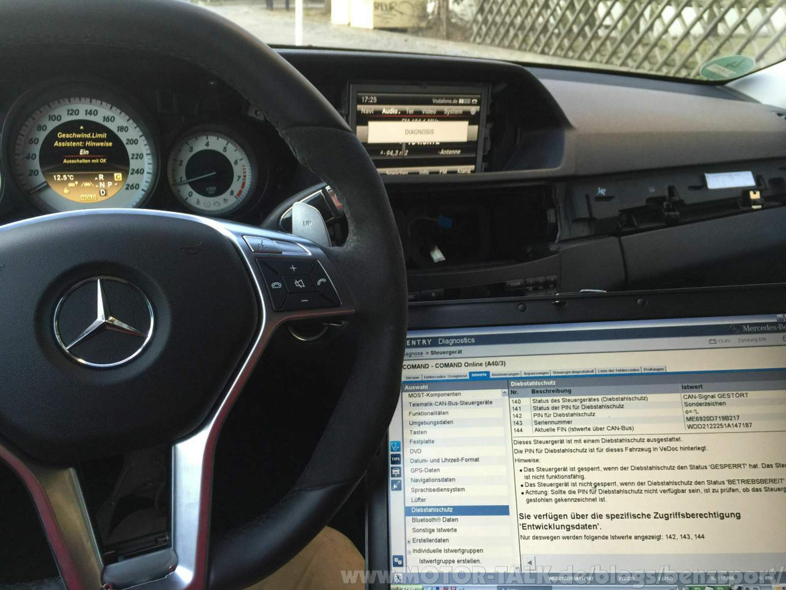

Das Comand online läuft mit der richtigen Codierung auch im Vormopf fehlerfrei.
Der GLA muss nur richtig codiert werden, denn die Kamera wurde im Mopf ersetzt.
Richtig codiert funktioniert der GLA auch ohne aktivierte Karte.
Wer einen Kartenaktivierungscode benötigt kann sich bei mir melden.
Das Display passt mir viel Gefühl auch in den Vormopf.
Sogar der Umbau bei Nachtschicht und Rearentertainment funktioniert obwohl einiges umgepinnt werden muss.
Richtig codiert und gepinnt läuft die Vormopf Technik mit einem NTG 4.7.

Habe ein paar Probleme mit der Bluetooth-Verbindung gehabt.
Ab und zu ist die Verbindung abgebrochen und das Telefon verband sich neu.
Habe nun die neuste Telematics-DVD eingespielt und das Problem ist weg.
Ist wirklich interessant, das jedes Comand Probleme mit der Telefonie hat, fing schon beim NTG 2.5 an.
Das Update dauert ca. 1h und kann nur Per Diagnose eingespielt werden, oder beim Freundlichen.

Noch ein Nachtrag zum 4.7.
Gestern ein 4.7 in ein 207 Cabrio Vormopf (Mopfumbau) mit HK Soundsystem.
Angelernt kein Ton, okay, erstmal codieren.
Blieb aber dabei, Comand meldet Ringunterbrechung.
Problem ist der Softwarestand des Comand.
Nach einem Firmwareupdate läuft es.

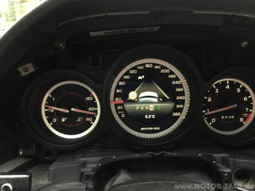

Mopf Tacho im 205 Vormopf
In Arbeit ist die Nachrüstung des Mopf-Voll-LCD Tacho in den Vormopf.
Hardware ist bestellt und eingetroffen. Ein Mopf AMG Voll-LCD. :D
Suche derzeit noch nach Schaltplänen und der Bestellnummer für den Stecker, der wurde geändert.
Angeblich hat sich auch einiges im Bussystem geändert, kann man aber nur probieren.
Neuigkeiten bald hier.
Phase 2: erster Test im 2015er 205
Phase 3 neuer Versuch, Software läuft fehlerlos!
Der Tacho vom W222 läuft fehlerfrei und passt nach einigen Modifikationen auch in das Amaturenbrett des W205 oder W253.
