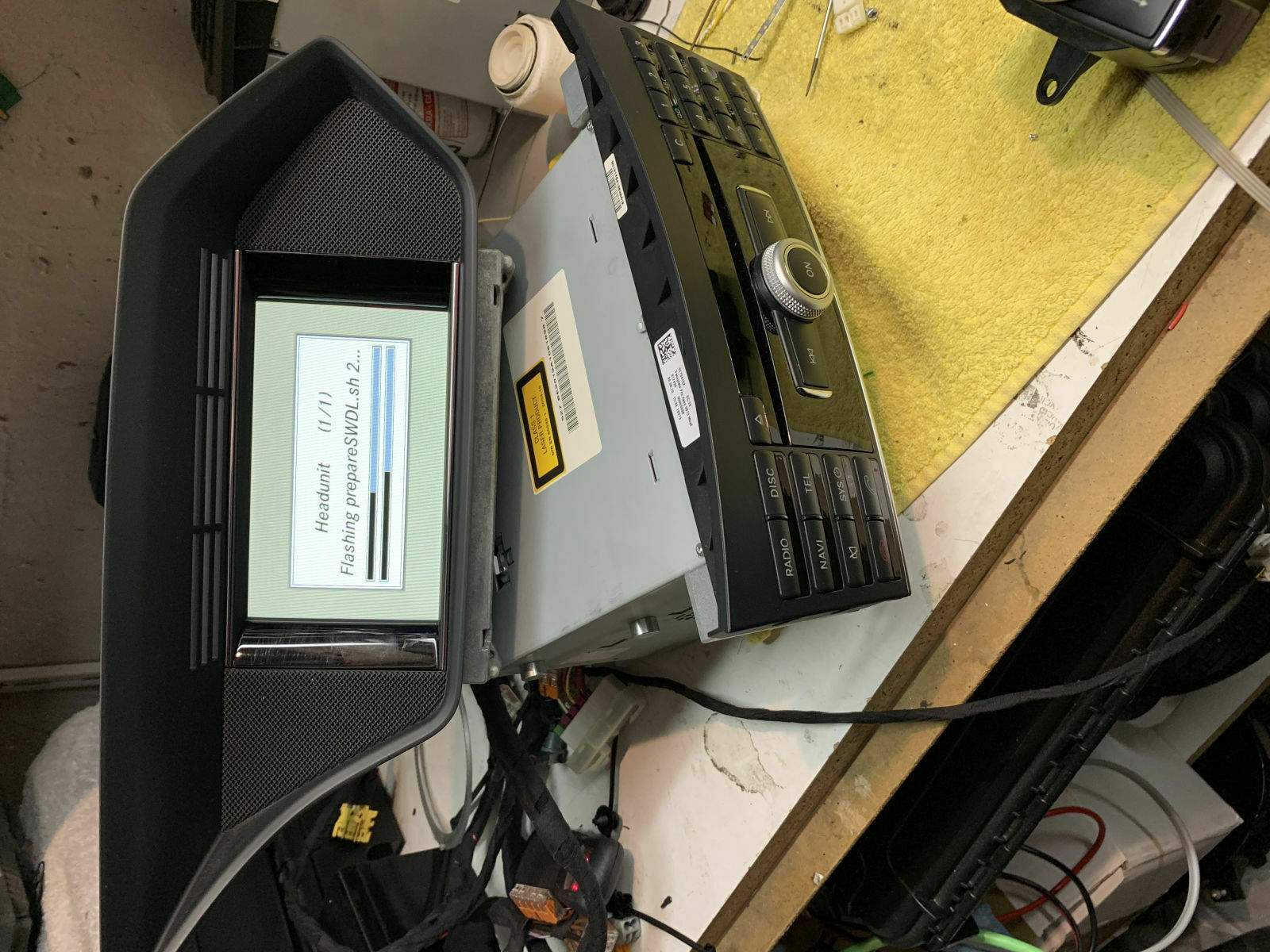

Das APS 50 ist ja aschon etwas betagter und auch dort haben sich scheinbar Fehler in der Firmware eingeschlichen.
Der Fehler zeigt sich wie folgt, das die Uhrzeit, wie auch Datum fehlerhaft angezeigt werden, nicht nur im APS 50 selbst, sondern auch im KI.
Etliche Fehler werden beschrieben, jedoch keine die spezell ein Datum oder Zeitfehler beschreiben.
Das Update über Xentry und Telematics DVD dauert knapp 20min, ebenso das für die UCI.
Bei einem 2010er Baujahr war auch noch ein Update der UCI-Schnittstelle möglich.
Nach dem Update stellte sich die Uhr sofort korrekt ein.
