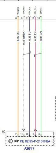

Ethernet Anbindung
Ethernet Anbindung
Mit dem W222 wurde 2013 eine neue Fahrzeuggeneration eingeführt und auch neue Bus-Architektur.
Die stetig zunehmende Anzahl an Steuergeräten hat die Notwendigkeit erbracht, das Bussystem zu überarbeiten.
Zum einen wurde ein neues Protokoll eingeführt und die Steuergeräte anzusprechen aber auch wurde das Bussystem weiterentwickelt.
Der W222 und der sehr ähnliche W205 sowie X253 sind noch Zwitterfahrzeuge, die sowohl das alte System nutzen aber auch das neue schon verstehen.

Weitere Änderung ist, das Zündschloss hat wieder die zentrale Stelle eingenommen und fungiert als Gateway.

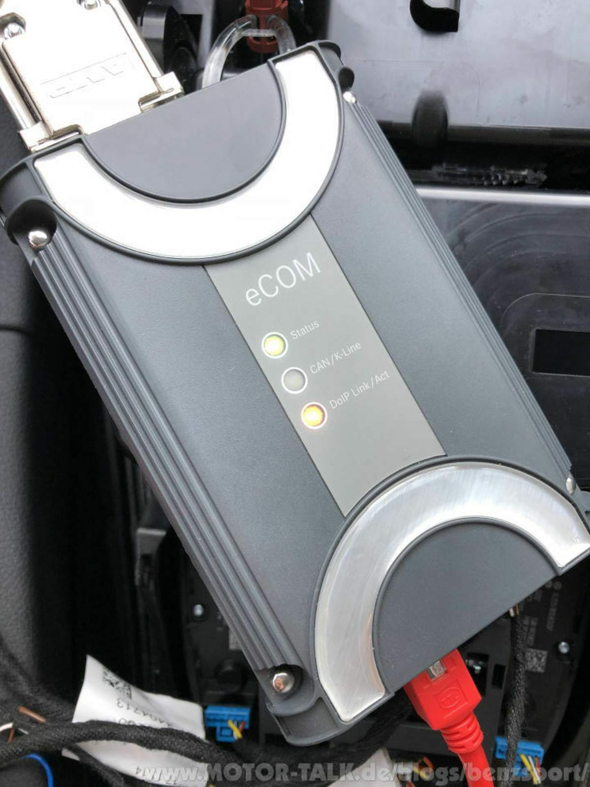

Hinzu kommt, das durch die neue Architektur, auch neue Diagnosehardware nötig wird.
zum einen werden W222 und W205 nicht mehr vom C3 unterstützt, gibt zwar immer noch Wege per Vediamo auf die einzelnen Steuergeräte zuzugreifen, aber per Xentry gibt es nur Fehlermeldungen.
Aber auch die weit verbreitete C4 oder SD Connect ist nicht mehr Up to Date, zwar kann bis zum C238 W213 alles codiert werden, aber bei der Programmierung von der Headunit ist DOIP fähige Hardware nötig.
Dazu gehört die C5 DOIP, C4 DOIP oder die in der Entwicklung eingesetzte Ecom.
Diese Hardware ist relativ teuer und schwer zu bekommen.
Die Ecom wird ab 1400,-€ bei eBay angeboten, die SD Connect DOIP ab 1800,- in Fernost.
Für die Ecom kann ich ein interessantes Angebot machen und dort bekommt man Originalware mit Rechnung und MwSt.
Die C4 gehört noch nicht zum alten Eisen, solange keine Programmierung von NTG5.Sx vorgesehen ist.

Sun Mar 11 14:16:36 CET 2018    |    marcash
Läuft die ecom box auch mit xentry?
Sun Mar 11 14:43:25 CET 2018    |    benzsport
Ja natürlich.
Muss aber konfiguriert werden.

Wed May 13 08:53:00 CEST 2020    |    Johannes1963
Werden Sie den ecom als Empfehlungwert bezeichnen ? Oder dem SD4 mit doip vorziehen, beim Arbeiten am W205.
Wed May 13 10:00:53 CEST 2020    |    benzsport
Da es keine SD connect mit DOIP mehr gibt, kann nur die ECOM dieses Funktion übernehmen.
Den Chinaschrott kann man nicht empfehlen.
Wed May 13 22:38:51 CEST 2020    |    benzsport
Bitte keine Links.
Ist alles China Schrott.
Kann gerne einen Ecom liefern, neu versteht sich.
