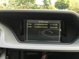

Wie einige schon festgestellt haben gibt es sehr unterschiedliche Softwarestände bei COMAND NTG 4 der Baureihe 212.
Es gab Ausführungen, die kein Bluetoothstreaming hatten, bei einigen ließ es sich per Geheimmenü aktivieren, funktionierte aber nicht.
Nach einem Firmwareupdate ist das Audiostreming vorhanden und funktioniert fehlerfrei.
Eine Umstellung der Farbe ist nicht möglich.

Sun Sep 20 12:55:34 CEST 2015    |    benzsport
Das COMAND NTG4 des 212 und 204 sind grundsätzlich verschiedene Geräte.
Natürlich kann ich dort auch ein Firmwareupdate machen, aber es gibt kein Bluetooth Audiostreaming.
Mon Oct 05 22:46:55 CEST 2015    |    benzsport
Das Update gibt es natürlich auch für die US Version des NTG 4 (212) und dann funktioniert auch Bluetooth Audiostreaming fehlerfrei.
Tue Oct 06 08:36:16 CEST 2015    |    benzsport
Aktuelle Firmware nach dem Update.
