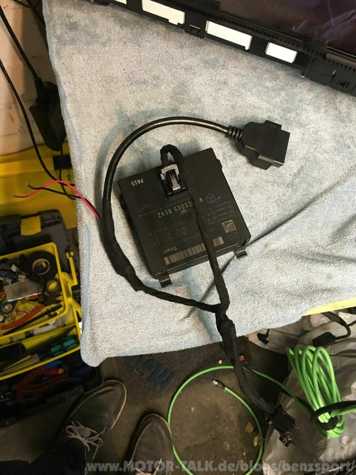

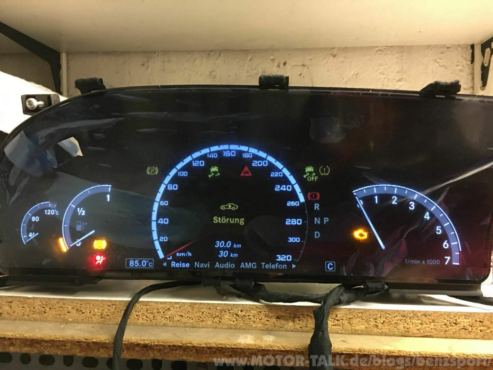

Schon einige Zeit im Einsatz aber noch einen kleinen Artikel würdig.
Noch der Vollständigkeit hier der Artikel zur Flashstation für das KI221 für die Tachos der W221 und W216 von Serienbeginn an.
Ist im Prinzip ein kleines Auto reduziert auf das nötige.
Ein ZGW221, eine Diagnosebuchse und der Stecker zum Tacho.
NAch Schaltplan verkabelt und mit einer stabilisierten Spannungsquelle versorgt ist die Codierung, Flashen oder Änderungen am EEPROM sind so ohne Fahrzeug möglich.
