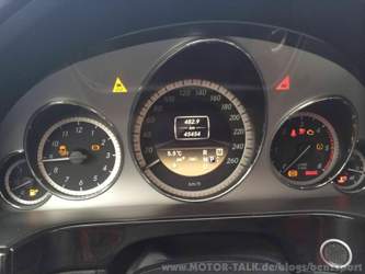

So mal wieder was Neues für alle die gern Schrauben und experimentieren.
Habe mir ein MOPF Farb-KI besorgt.
Teilenummer A20490039, das ist für den 204, baue das KI in ein 204 vormopf Gehäuse.
Mal sehen ob es passt? ;) Siehe Bild 4
A2126801389 Blende
A2126801589 Tuben
Es mus die Zierleiste über der Headunit enfernt werden, der Luftaustritt auf der Fahrerseite und die Verkleidung um das KI (ist nur geclippt).
KI ist mit vier Schrauben fixiert, Torx.
Dann Stecker lösen und auswechseln.
KI startet nach einschalten der Zündung, muss aber codiert werden.
Alle Funktionen wie vorher und nun kann ich auch die Schließrückmeldung akt. und deak.
Sieht einfach toll aus, sogar die Verkehrsschilder werden in Farbe dargestellt.
Nun auch das passende Design wie im Comand ab Gen. 2 des NTG 4.5. ;)
Im Berliner Raum kann ich bei der Codierung helfen.
Es gehen nur neue KIs, war das KI schon angelernt, funktioniert die FBS nicht und dann wird kein Kilometerstand angezeigt.
Es wird der originale Kilometerstand übernommen, also da wird nichts Manipuliert.

Tue Mar 11 11:26:32 CET 2014    |    Schattenparker42340
und der km stand hahhahaha you are criminal !
Tue Mar 11 13:07:20 CET 2014    |    benzsport
Der Kilometerstand wird vom EZS übernommen.
Nichts kriminelles.
Der Tacho ist nur noch nicht angelernt gewesen und die Bilder sind auch von verschiedenen Fahrzeugen.
Tue Mar 11 16:59:45 CET 2014    |    benzsport
Da ist der angelernte KI.
Das Mopf KI verbaue ich erst kommende Woche und dann mache ich ein Foto im angelernten Zustand.
Momentan zeigt er nur Striche, die Blinken, das KI ist nicht für den Wagen bestimmt.
Die neuen KIs ab ca. Ende 2012 können bisher nur einmal angelernt werden.
Sat Mar 15 12:34:21 CET 2014    |    benzsport
So hier im 212 angelernt.
Blende fehlt noch.
Sat Mar 22 09:15:54 CET 2014    |    benzsport
Aus gegebenen Anlass, bitte nicht das gebrauchte KI einbauen.
Vor allem beim Diesel kann es zu erheblichen Problemen mit dem DPF kommen.
Es muss erst der Kilometerstand angelernt werden.
