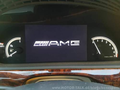

Hi zusammen,
habe wieder rumgespielt und das AMG Menü im Standard-KI nachträglich aktiviert.
Es ist ein Softwareupdate des KI notwendig und anschließend wird das AMG-MENÜ aktiviert, welches in einen Schattenspeicher ruht.
Das ganze dauert jenach Softwarestand unterschiedlich lange.
Update des Tachometer alleine 70 Minuten.
Die eigentliche Aktivierung des AMG Menü ist in wenigen Minuten codiert.
Der Nebeneffekt ist aktuelle Firmware des KI und dann kann man das AMG-MENÜ genießen.
Alles funktioniert wieder wie vorhher und es ist jederzeit Rückdokumentierbar absolut spurlos.
Es wird nichts am originalen EEPROM verändert, nur das Menü mit der Tachoerweiterung.
Zur Auswahl steht
Vormopf:
AMG Startlogo
Tachoerweiterung 320 oder 360km
Mopf
AMG Startlogo V8 Biturbo und Tachoerweiterung 320km
AMG Startlogo V12 Biturbo und Tachoerweiterung 360km
Brabus Startlogo und Logo im KI
Tachoerweiterung 320 oder 360Km.
In Berlin Vorort oder per Versand.
