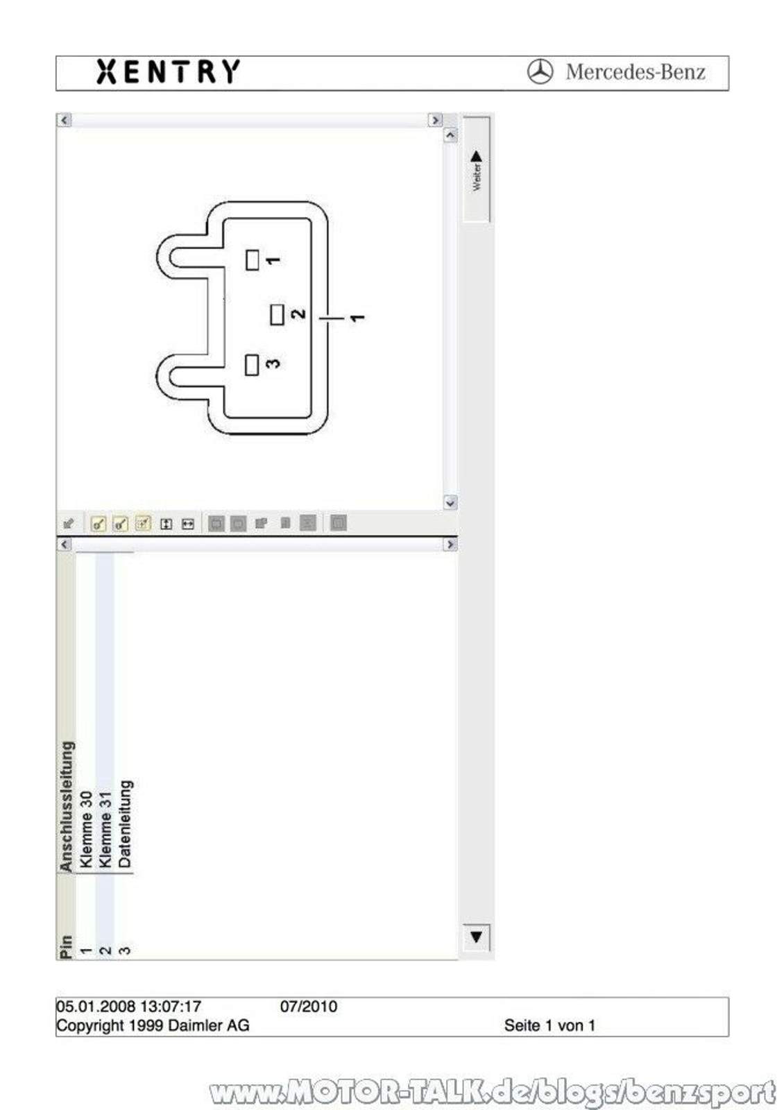

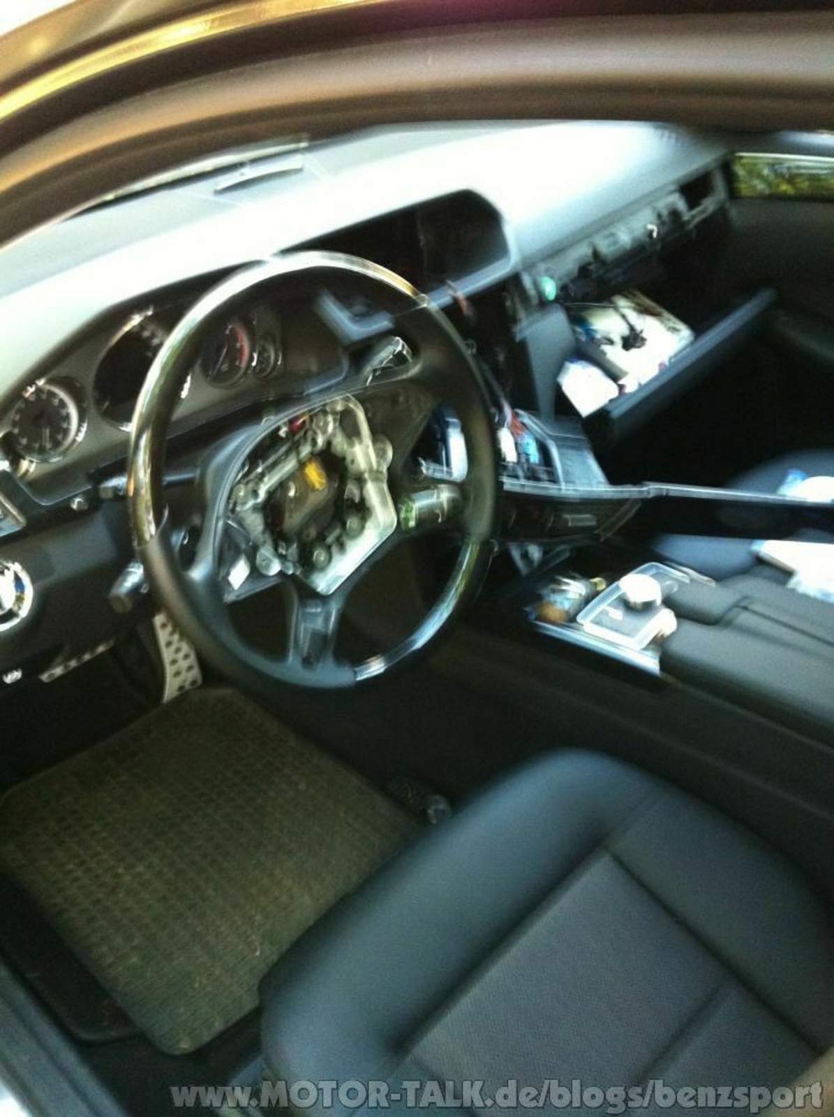

aus gegebenen Anlass habe ich die EDW mit Innenraumschutz nachgerüstet.
Die Teile waren schon eine Weile bestellt.
Es wird die Sirene, der Haubenkontakt, Kabel Haubenkontakt, eine neue Dachbedieneinheit und das Kabel zur Nachrüstung EDW von Kabeldaviko.
Ich hätte die Anlage schon längst drin gehabt, aber leider hat mir Kabeldaviko das falsche Kabel geschickt.
So nun zur Nachrüstung:
Das Kabel wiird vom hinteren SAM bis zum Amaturenbrett gezogen, von dort geht man einmal zur DBE für den Innenraumschutz und dann weiter bis zum Scheinwerfer für die Sirene.
Alles verkabelt und die EDW im Auto anlernen.
Leider ging die neue DBE nicht, so habe ich jetzt nur den IRS übernommen ohne das ich die Schalter an der Dachbedieneinheit habe.
Alles codiert und siehe da, er schlägt sofort Alarm.
Nach mal sehen, ob es in Zukunft größeren Schaden verhindert.
Schöner Nebeneffekt, die Schließrückmeldung kann nun über die Sirene erfolgen und nicht mehr die laute Hupe.
Mittlerweile habe ich eine einfachere Version herrausgefunden, ich rüste nur noch die Sirene nach, dazu werden nur zwei Kabel an das hintere SAM angeschlossen.
Es ist zwar kein Innenraumschutz vorhanden, aber sobald die Tür geöffnet wird schlägt sie trotzdem Alarm.
PS: ein neues SAM wird nicht benötigt, auch wenn es immer gern behauptet wird.
Es ist alles im SAM vorhanden.

Hier noch die Pinbelegung für das Sam Fond
EDW Lin - Stecker 9l Pin 19
EDW Masse - Stecker 8d Pin 2
EDW plus - Stecker 8d Pin 8

Bei der Nachrüstung setze ich die EDW unter die hintere Stoßstange. Kurze Wege und vorhandene Durchführung, sowie problemlose Installationen am Stoßstangenhalter.
Original sitzt sie im Radhaus VL.
