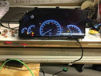

AMG-Tacho nachgerüstet
Mal wieder was Neues, Altes! ;)
Die Nachrüstung des orignal AMG Tacho im W221, natürlich analog im 216.
Die Codierung wurde schon bei Mercedes direkt durchgeführt, jedoch stimmte natürlich der Kilometerstand nicht und die Zentralanzeige zeigte nur Striche.
Ich habe die Fahrberechtigung gelöscht und an das EZS angelernt.
Natürlich handelte es sich wieder einmal um ein manipuliertes Fahrzeung und es waren weitere Schritte notwendig um den Kilometerstand wieder korrekt anzuzeigen.
Dann habe ich den Assyst noch entsprechend angepasst und die letzetn Einträge nachgetragen.

Sehe ich das richtig, dass das KI im W221 nur in der Mitte ein Display ist und die äußeren beiden Anzeigen analog? Dachte, das sei schon komplett digital gewesen.
Sun Dec 11 17:17:11 CET 2016    |    benzsport
Natürlich, war so bis zum Serienende so.
Erst der 222 hat ein volles Display.
Der 221 hatte nur ein kleines Zentraldisplay..
Sun Dec 11 17:23:00 CET 2016    |    benzsport
Hier nochmal ein Standard ki.
