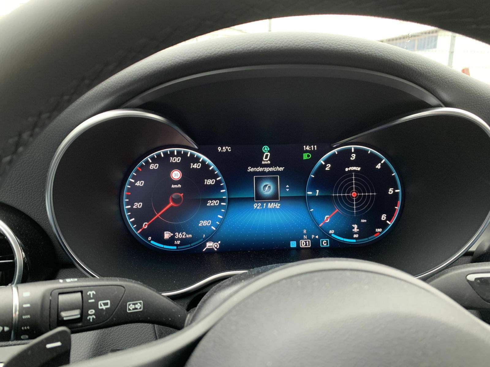

Anzeige im KI wie schon beim W222 oder W213 permanent zu sehen.
Für alle die eine NTG 5.5 Entry im Fahrzeug verbaut haben, müssen kein Comand mehr für die Schildererkennung haben.
Verbaut im W205 und GLC ab 2018, Modellpflege.
Ist Fahrspurerkennung vorhanden, ist es eine reine Codierung und die Verkehrszeichen werden im Tacho sowie HUD angezeigt.
Bei vorhandenen Fernlichtassistent muss die Kamera getauscht und kalibiert werden.
In Verbindung mit dem COMAND ist die Anzeige auch in der Navigation verfügbar.
Für alle W205 W253 ab Modellpflege.
