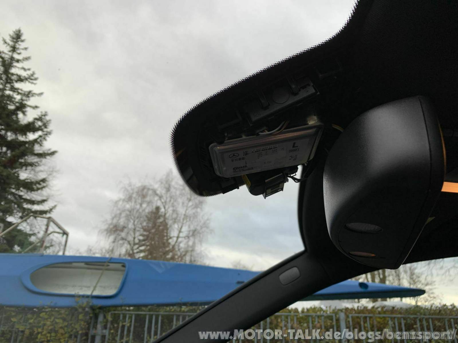

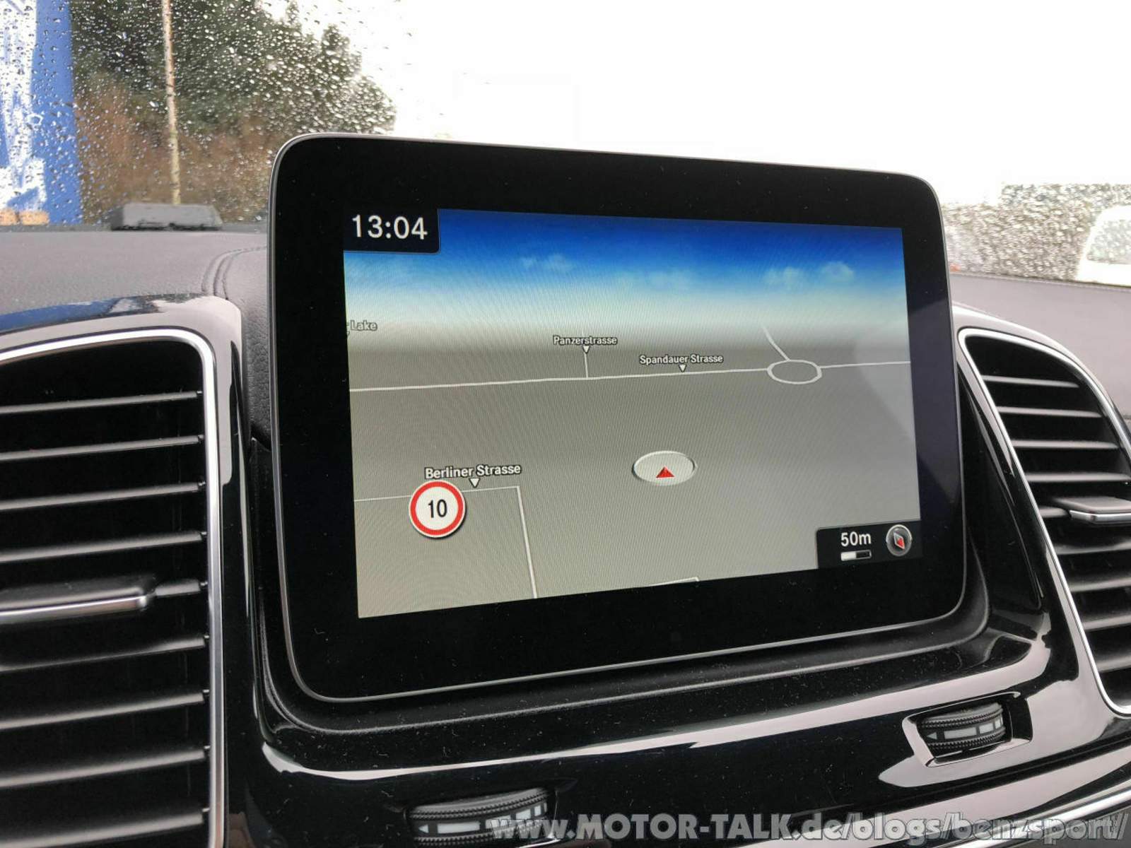

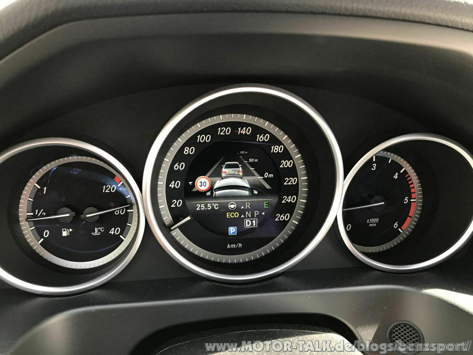

Für alle die eine NTG 5.1 in Fahrzeug verbaut haben, müssen kein Comand mehr für die Schildererkennung haben.
Ist Fahrspurerkennung vorhanden, ist es eine reine Codierung und die Verkehrszeichen werden im Tacho angezeigt.
Bei vorhandenen Fernlichtassistent muss die Kamera getauscht und kalibiert werden.
In Verbindung mit dem COMAND ist die Anzeige auch in der Navigation verfügbar.

I have a pre-facelift A207 with SLA actvated and it was working well until i retrofitted NTG5s1 and now it's gone, Active lane keeping assist is still working, but SLA inoperative. Is there is any solution for that?
Thank you
Sun Mar 24 07:48:47 CET 2019    |    benzsport
Gibt verschiedenen Kameras.
Kamera für NTG 4.7 ist nicht kompatibel zum NTG 5.1.
