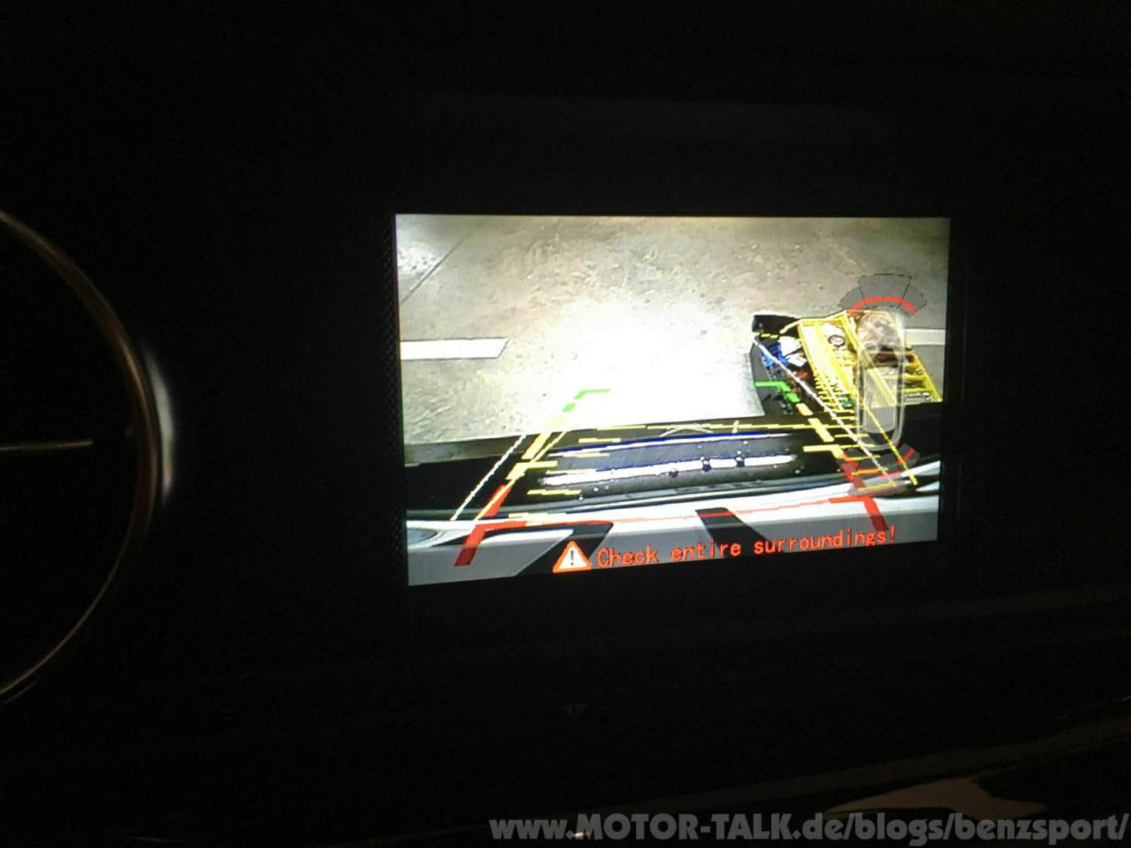

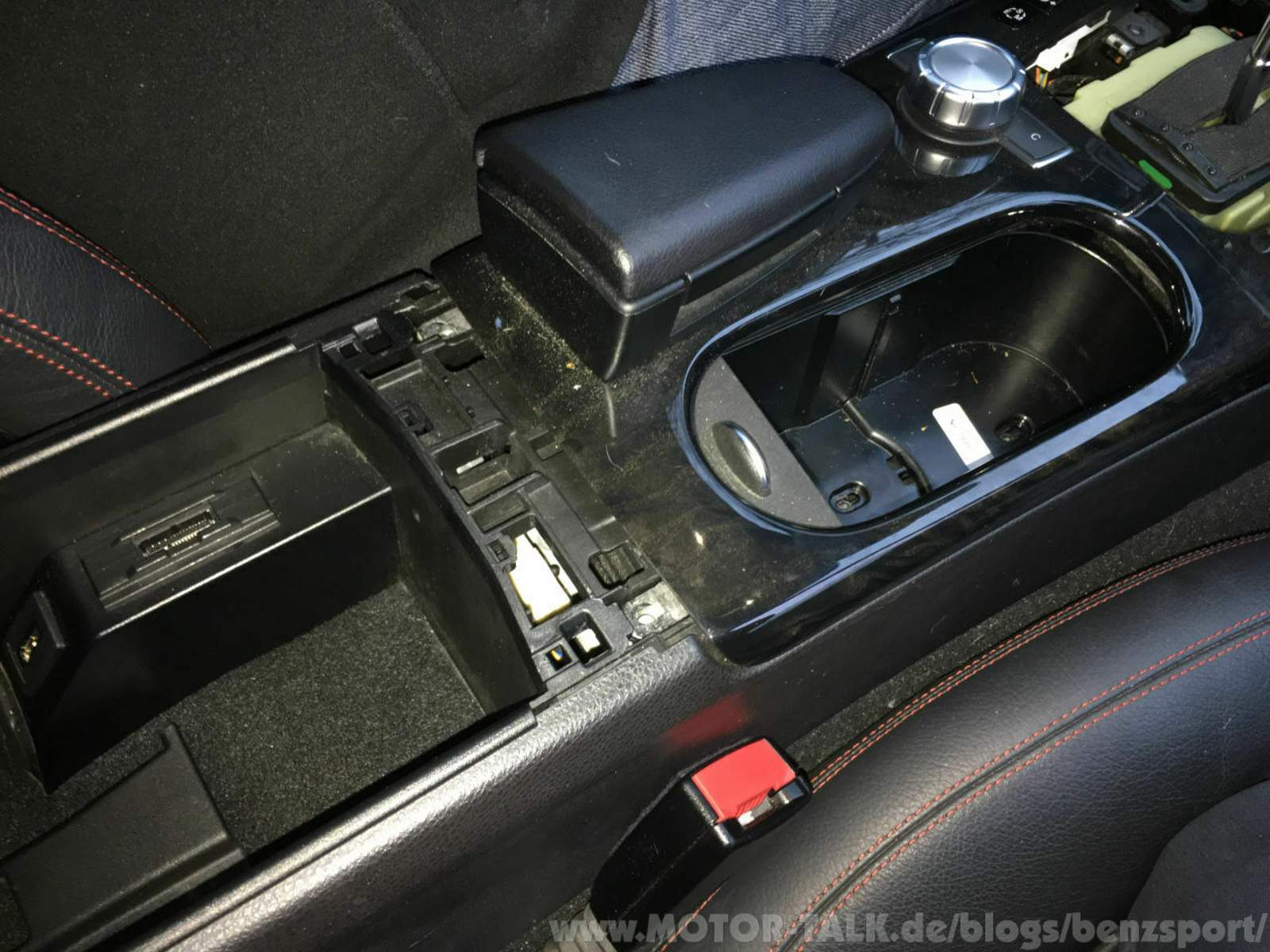

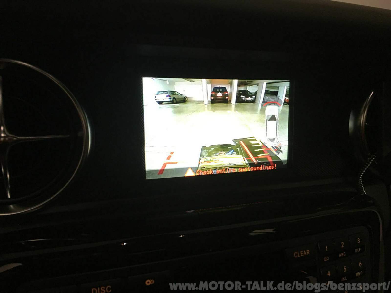

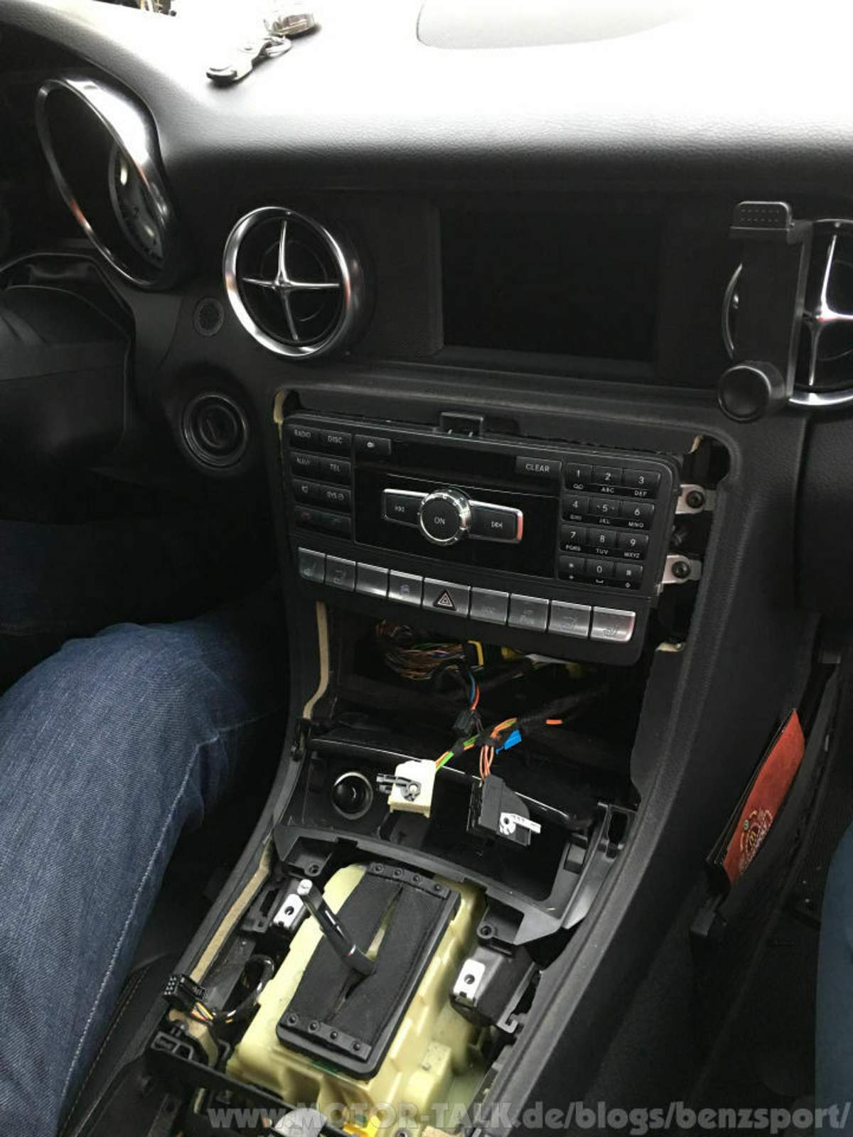

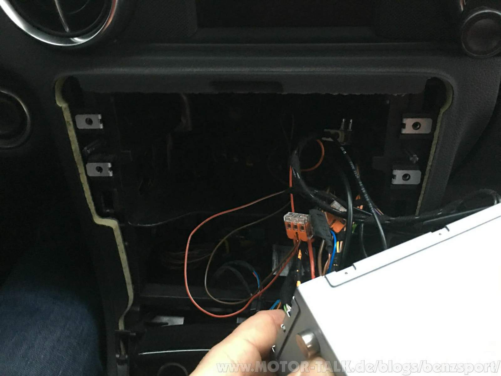

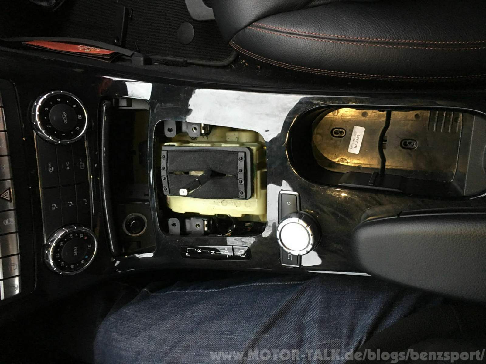

Heute die Rückfahrkamera im SLK Baureihe 172 mit Audio 20 nachgerüstet.
Im gleichen Zug wurde das Navigationsmodul Becker Mappilot nachgerüstet.
Im Vorfeld wurde die Firmware auf den aktuellen Stand gebracht und das Silberdesign codiert.
Informationen Audio 20 Comand NTG 4.5
Die Kamera ist natürlich mit dynamischen Linien ausgestattet.

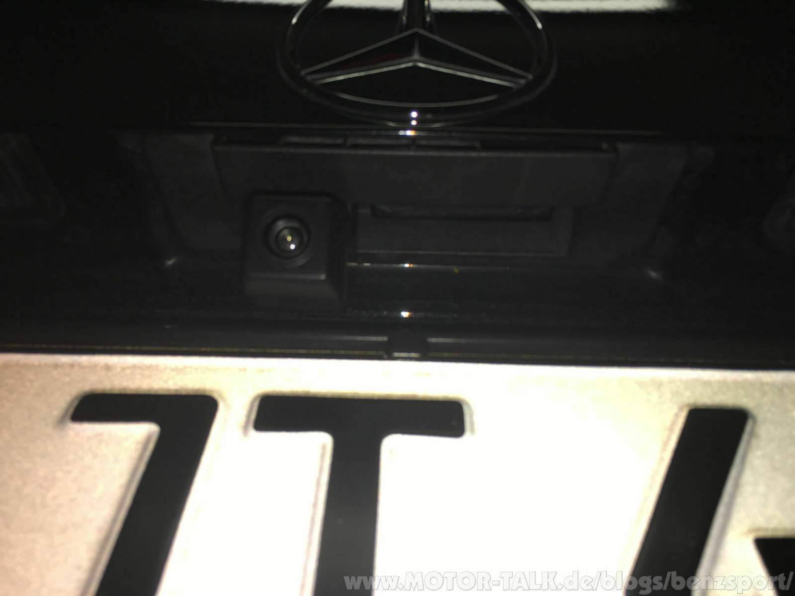

Die Kamera ist in die Heckdeckelentriegelung (Taster) integriert und somit sehr Seriennah.
Keine zusätlichen Bohrungen oder komische Kameras in der Kennzeichbeleuchtung, die beim TÜV gerne bemängelt werden.
Beim Audio20 aber auch Comand wird ein Modul für die Kameraintegration und dynamischen Linien benötigt.
Die Kamera natürlich.
Anbei einige Bilder.
